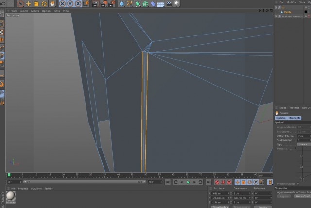

ho un problema nello smussare gli spigoli di un volume
allego le immagini per comprendere meglio

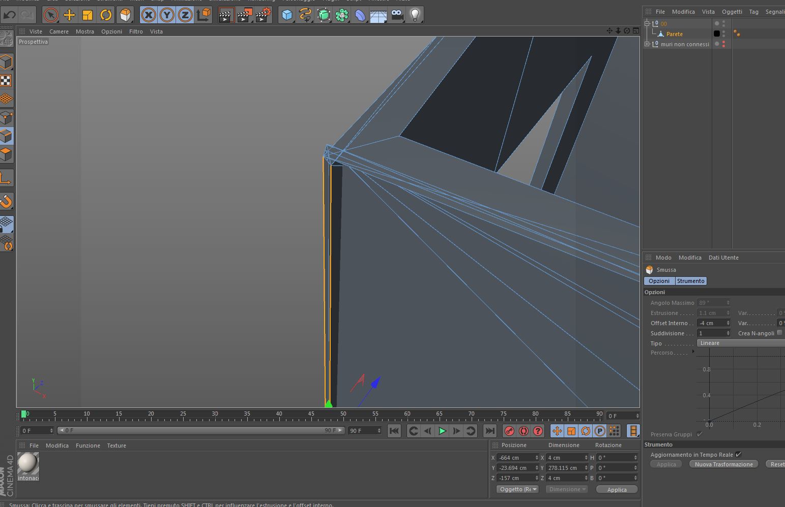

se smusso internamente l'operazione riesce (ma non è corretto), mentre se provo a smussare nella direzione giusta i problemi persistono e non riesco
qualcuno puo' darmi una dritta ?

cercando di smussare nella situazione giusta mi si deforma il modello
l'operazione riesce ma la smussatura è al contrario

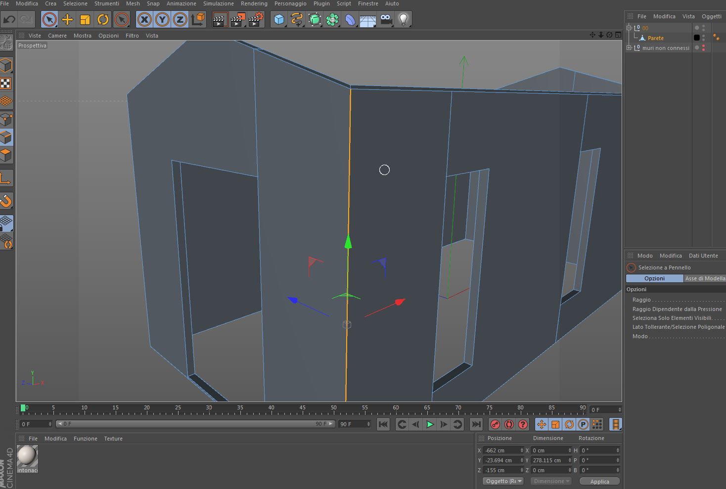

spigolo da smussare
spigolo da smussare

ehm..riguardavo le anteprime del tuo schermo...ma hai lasciato lineare come modalità dovresti mettere convessa!

grazie, risolto! ;)
