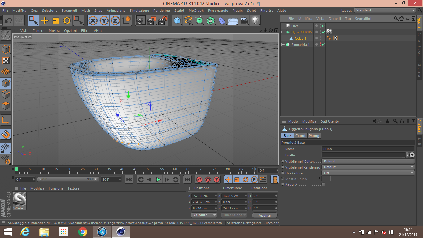

...sto cercando di riprodurre un wc sospeso le cui immagini in pianta frontale e laterale sono impostare come sfondo nelle tre viste planari. Allego il file. Nella vista da sopra si vede che la parte dietro dell'incavo della tazza è squadrata e non so come ottenere questo effetto. Mettendo il mio modello nell' Hypernurb anche la parte dietro ovviamente viene arrotonda e non so quali tagli devo fare o come settare i pesi per ottenere che questa parte rimanga squadrata...Grazie tante!!!

ciao Lucy, non posso aprire il tuo file quindi non posso spegnere l'HN e vedere meglio la maglia dei poligoni..spero di aver capito! :)
Direi di fare una copia per non pasticciare quello che hai già fatto e provare a fare un taglio in loop nella parte vicina al bordo di dietro che vuoi rettificare (in rosso). Prova ev. a spostare indietro il loop (giallo). Il pesa HN talvolta rende il modello un po' innaturale.. meglio modellarlo ad hoc!
Comunque il concetto è: più fai un taglio in loop dei poligoni vicini ad uno spigolo e più questo sarà appuntito; viceversa più è lontano il taglio in loop dallo spigolo e più questo è ammorbidito. Puoi verificare questo facendo una prova con un cubo reso modificabile con una suddivisione (segmenti=1): con l'HN acceso e spostando solo il loop di lati centrali selezionati vedrai chiaramente questo effetto. ;)
Cerca di lavorare con un basso numero di poligoni in modo da spostare facilmente pochi punti se occorre, tanto poi puoi usare sempre il suddividi per dettagliare.
bye!
Ps: Occhio! Credo che il modello inserito nella cartella tex come riferimento non sia sospeso ma poggia a terra! Magari verifica se è quello giusto!

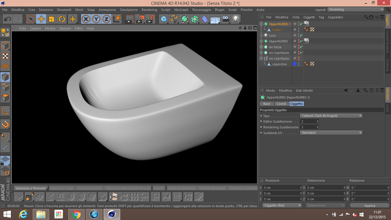

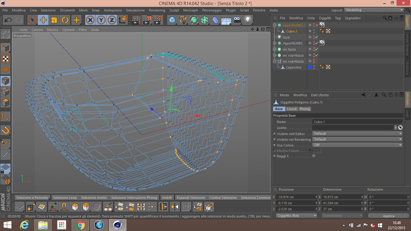

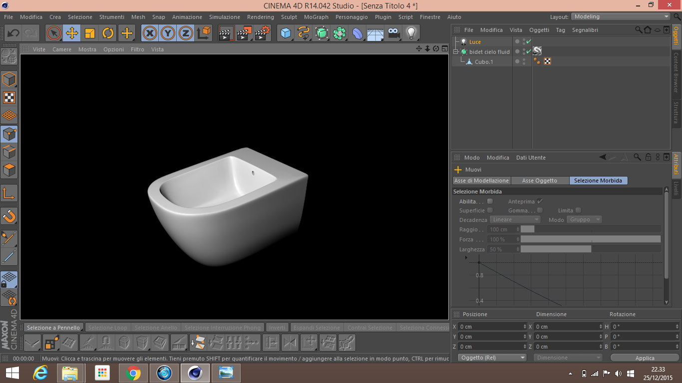

Ti mando due immagini del risultato...ora provo a correggere quelle lamelle che si creano internamente nella parte davanti, se per caso hai consigli su come fare li accetto volentieri!!

il problema delle grinze che ti si formano è dovuto agli ngons.
Vai in modalità poligoni, menù mesh -> N-gons -> remove N-gons
vedrai che appariranno una valanga di triangoli che sono i responsabili delle pieghe strane che fa l'hyper nurbs.
Probabilmente quando stavi modellando hai usato il comando close polygon hole per chiudere o congiungere dei pezzi.
Cinema di default crea questi ngons che apparentemente disegna con un unico poligono ma in realtà internamente sono una miriade di triangoli che poi fanno i macelli che vedi.
consiglio per migliorare la modellazione
controlla sempre di non aver creato degli ngons tramite gli strumenti di cinema e modella utilizzando solo ed esclusivamente poligoni con facce quadrangolari.
Vedrai che l'hyper nurbs lavorerà decisamente meglio e non avrai più questi difetti.
