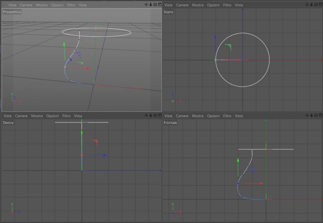

Ciao ragazzi, chiedo aiuto perchè non riesco a risolvere il problema e non capisco se ci sia bisogno di un plug-in o basti utilizzare MoGraph.
In sostanza avrei bisogno di far aderire una serie di forme circolari, circa 250 (che nello screen sono rappresentate solo da un cerchio), sul profilo di una spline simile ad un vaso. E' possibile fare tale operazione senza dover ridurre o aumentare il diametro delle forme una per una adattandole alla siluette di riferimento?
P.S.
I cerchi dovranno risultare tutti paralleli rispetto al suolo.
Grazie mille.

I cerchi saranno poi dei tubi che simuleranno delle corde legate attorno al vaso e la siluette del vaso sarà data da tutte le corde strette attorno al vaso stesso. Solo che al variare dell'altezza varia anche il diametro in base alla siluette e lavorare su ogni singolo cerchio diventa una maledizione divina!!!!! :nono

Esatto, immagina d'avere 250 cerchi sovrapposti che vanno a completare l'altezza del vaso, però, avendo tutti lo stesso diametro ottengo un cilindro. Per avere la siluette del vaso, invece, dovrei selezionare un cerchio alla volta e modificarne il diametro fino a farlo "toccare" con il vaso stesso.
Pensavo che con MoGraph si potesse duplicare il cerchio x volte dicendogli di rimanere parallelo al suolo e di variare il diametro dei cerchi duplicati in funzione di una spline di riferimento assegnata che sarà il profilo del vaso! Ma non riesco proprio a trovare nulla a riguardo. :?

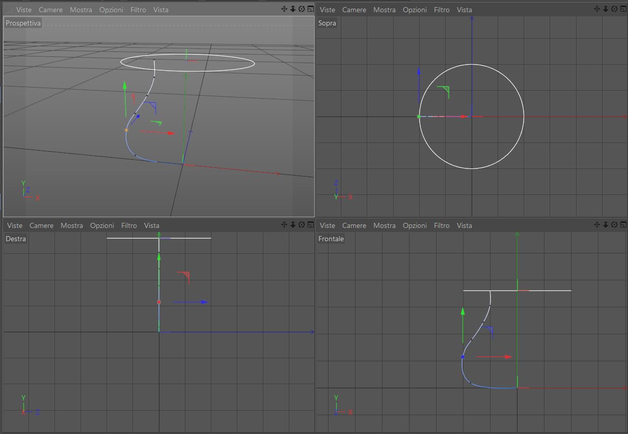

Fossi io (anche se sono un modellatore abbastanza scarso!) taglierei il vaso (meglio una copia da utilizzare apposta) con il Coltello (basta una sola operazione) ottenendo 250 strisce da selezionare facilmente con una Selezione Loop e dare un Lato a Spline per ottenere tutte le 250 Spline che ti servono già perfettamente aderenti al vaso!

premetto che comunque gestire i 250 cerchi è difficile, comunque applichi un lathe alla spline e crei il poligono simile ad un vaso, la spline bezier , intermediate points "uniform", number metti 50, ora current state to object selezioni una fila di edge vai in mode project info, selection e vedi quanti sono, se come numero ci sei allora selezioni tutti gli edge tranne quelli verticali, vai a mesh, commands, edge to spline
ora hai i cerchi pero in un una spline, clicca con il destro e fai explode segments, avrai 250 cerchi numerati
ti allego un file
