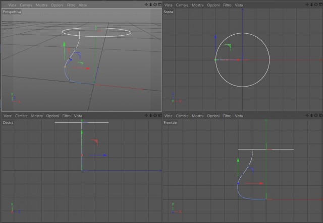

Ciao ragazzi, chiedo aiuto perchè non riesco a risolvere il problema e non capisco se ci sia bisogno di un plug-in o basti utilizzare MoGraph.
In sostanza avrei bisogno di far aderire una serie di forme circolari, circa 250 (che nello screen sono rappresentate solo da un cerchio), sul profilo di una spline simile ad un vaso. E' possibile fare tale operazione senza dover ridurre o aumentare il diametro delle forme una per una adattandole alla siluette di riferimento?
P.S.
I cerchi dovranno risultare tutti paralleli rispetto al suolo.
Grazie mille.

I cerchi saranno poi dei tubi che simuleranno delle corde legate attorno al vaso e la siluette del vaso sarà data da tutte le corde strette attorno al vaso stesso. Solo che al variare dell'altezza varia anche il diametro in base alla siluette e lavorare su ogni singolo cerchio diventa una maledizione divina!!!!! :nono

Esatto, immagina d'avere 250 cerchi sovrapposti che vanno a completare l'altezza del vaso, però, avendo tutti lo stesso diametro ottengo un cilindro. Per avere la siluette del vaso, invece, dovrei selezionare un cerchio alla volta e modificarne il diametro fino a farlo "toccare" con il vaso stesso.
Pensavo che con MoGraph si potesse duplicare il cerchio x volte dicendogli di rimanere parallelo al suolo e di variare il diametro dei cerchi duplicati in funzione di una spline di riferimento assegnata che sarà il profilo del vaso! Ma non riesco proprio a trovare nulla a riguardo. :?
