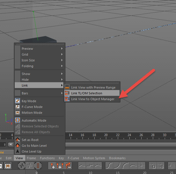

ciao simon
controlla di aver spento il link to object manager

cappellaiomatto
Posts: 1581
Re: non trovo più chiavi registrazione
Post by cappellaiomatto »
secondo me era quell'opzione li però se hai già risolto meglio così :)

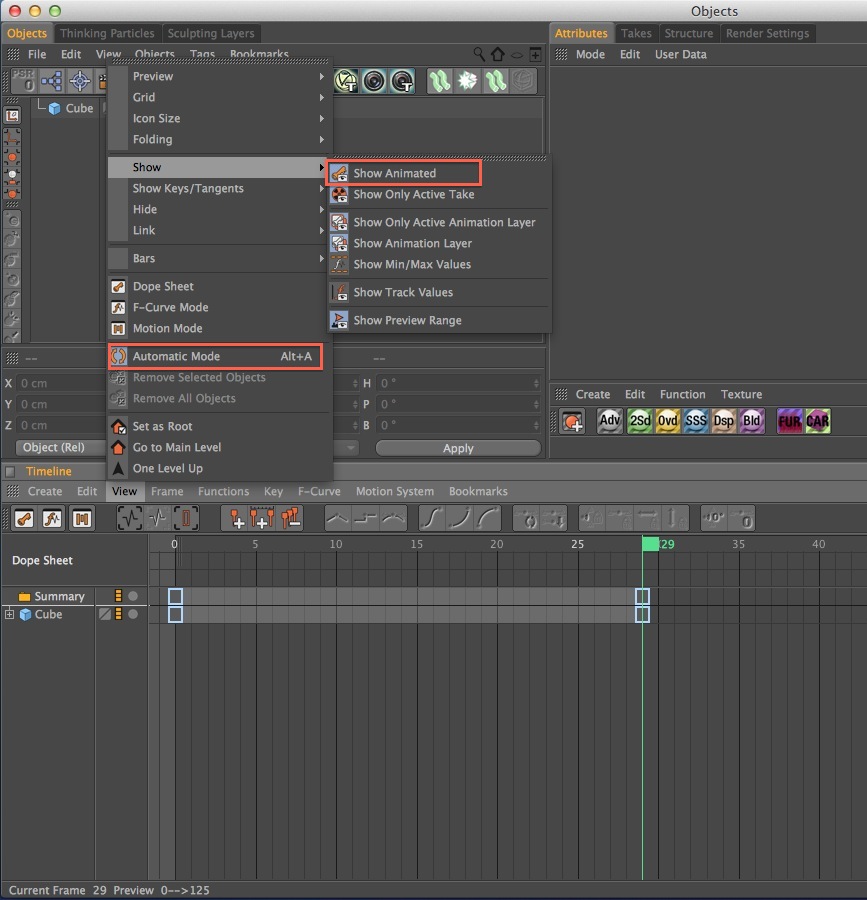

Posts: 3568
Location: Pistoia
Post by visualtricks »
La visualizzazione di default della timeline è su Automatic Mode e con Show Animated acceso
