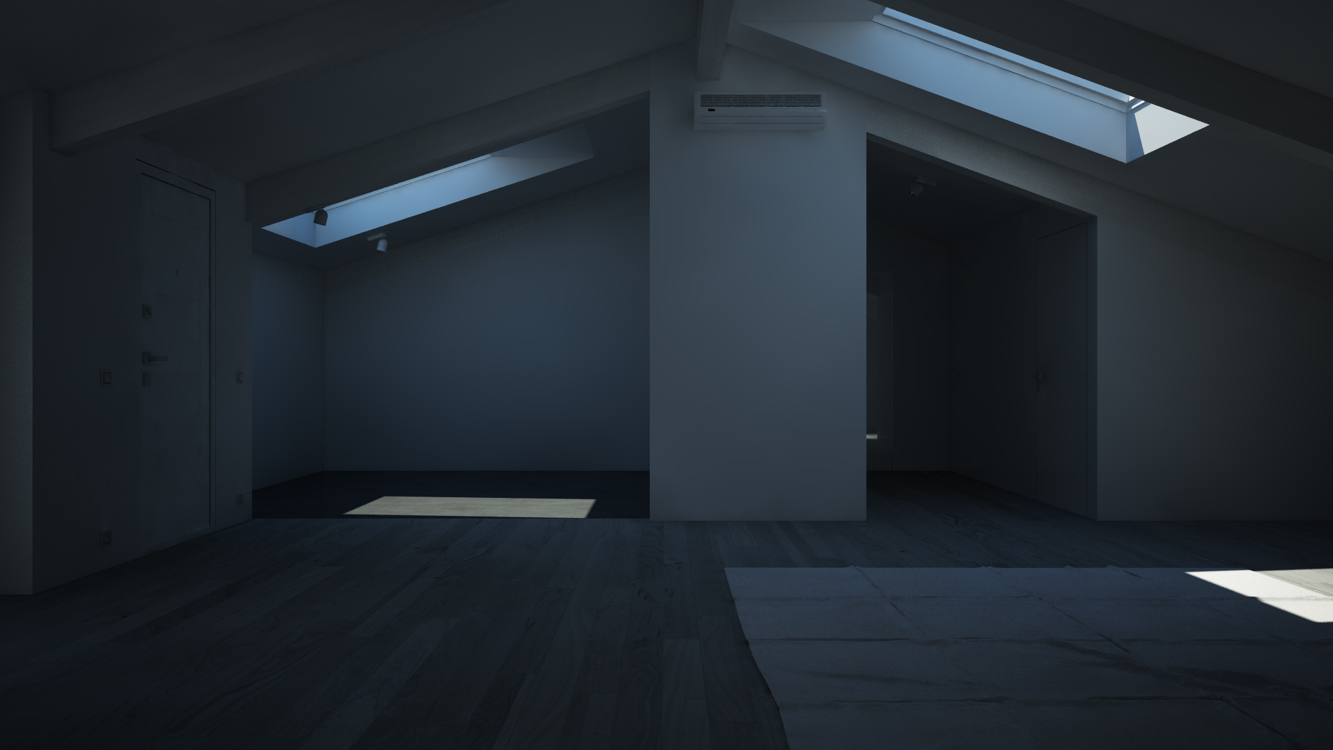

E per quanto riguarda l'illuminazione..la trovate realistica ? anche mettendo le luci area non portal ?
ho provato con solo sun e sky...tutto troppo scuro ma non ci sono parti sovraesposte...(e per forza ,direte voi,...eh eh eh)
solo physical sun +sky

Bene credo che hai qualcosa che non va nel tuo setup
Ho cercato di ricreare sommariamente la tua scena
Ho inserito: sole di default posizionato all'incirca come il tuo, cielo di default, camera con bilanciamento bianchi default, iso 200, impostazioni render old very fast for print size.
Nessun passaggio photoshop, quello che vedi è il render, non ha la dominante blu del tuo e con la camera a 200 iso hai una illuminazione buona senza neppure le light portal, non vedo bruciature

Le impostazioni son le stesse, non mi spiego il risultante render così scuro e con una dominante blu forte, l'unica spiegazione che mi viene in mente è che tu abbia dei vetri alle finestre, forse con un materiale creato per bottiglie con qualche fresnel e/o colori di assorbimento.
Se cosi non fosse significa che la scena è andata in tilt e ti conviene copiare tutto il modellato (tranne camere e luci) in una scena nuova e reimpostare il settaggio con quello di default very fast.
