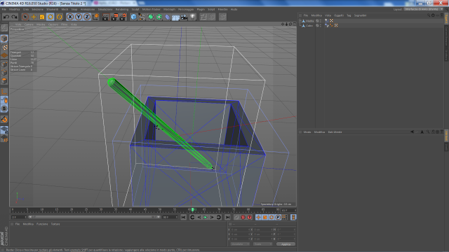

Modellati i vari oggetti riducendo al minimo i poligoni e la scatolina proprio base, sto provando ad usare le simulazioni di cinema per far cadere i vari oggetti dentro al contenitore, ma sorge un probblema: le matite non toccano il bordo della scatola ma restano a mezz'aria e non capisco il perchè.
I parametri sono i soliti, collider alla scatola con tag su mesh statica e corpo rigido con mesh in movimento per le matite.
qui potete vedere un esempio di solo una matita, così è più chiaro.
ho provato ad usare il margine, ma niente, stesso risultato anche cambiando i parametri globali.
se qualcuno sa dove sbaglio mi farebbe un grande favore.

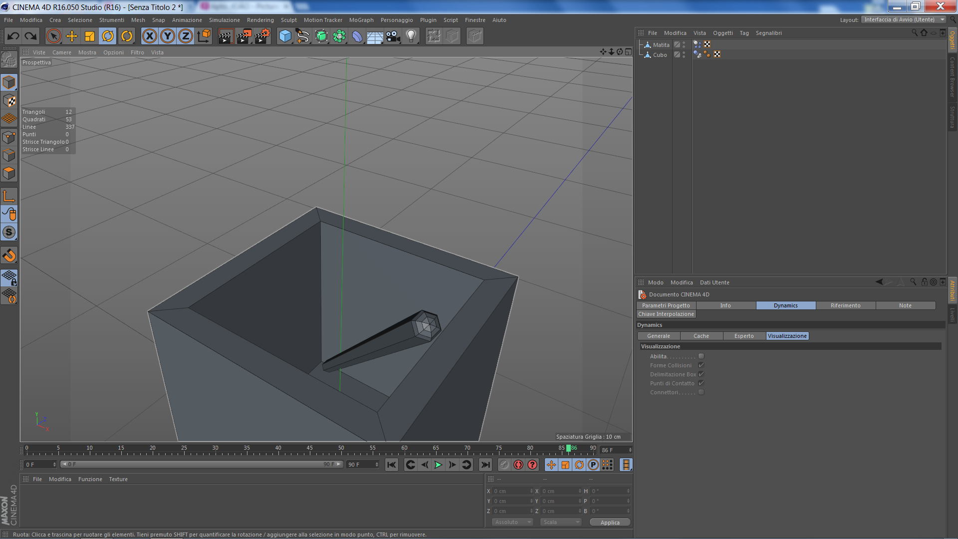

come potete vedere segna che il contatto tra la matita e la scatola avviene sulla punta e anche sul bordo, ma cosi non è
perchè non tocca il bordo?

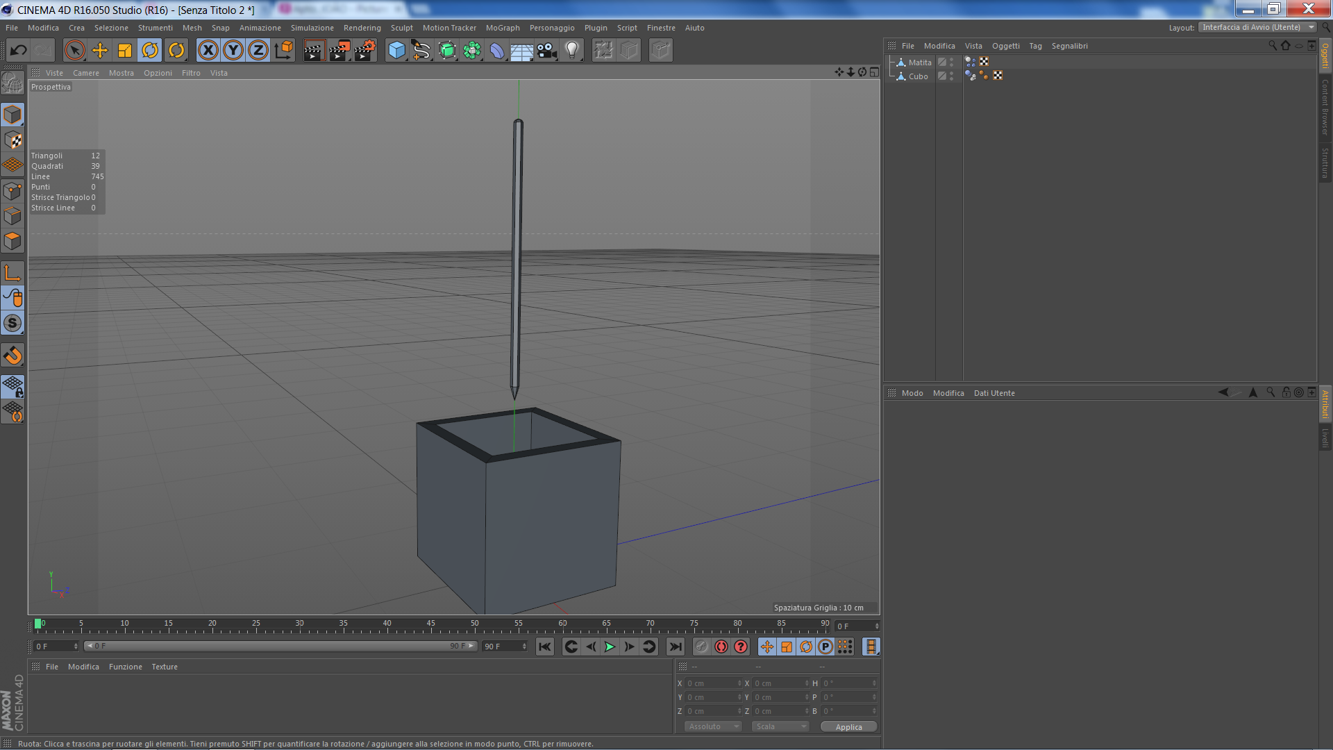

prima di avviare la simulazione

al tag Dynamics della matita vai in Collision ed in Bounce metti 70%
poi appena sopra nella barretta del tag trovi Mode , clicca Project, quindi Dynamics - Expert , imposta Collision Margin a 0.03 e Step per Frame a 100
Ho visto ora che gli oggetti sono piccoli, quindi sempre in Mode Project trovi Scale che puoi ridurre a 10 o meno per avere una simulazione piu realistica

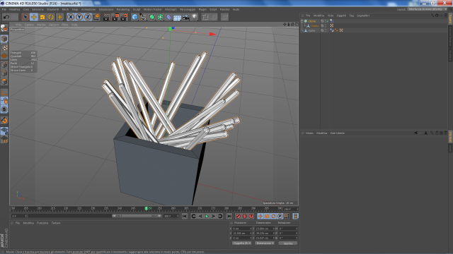

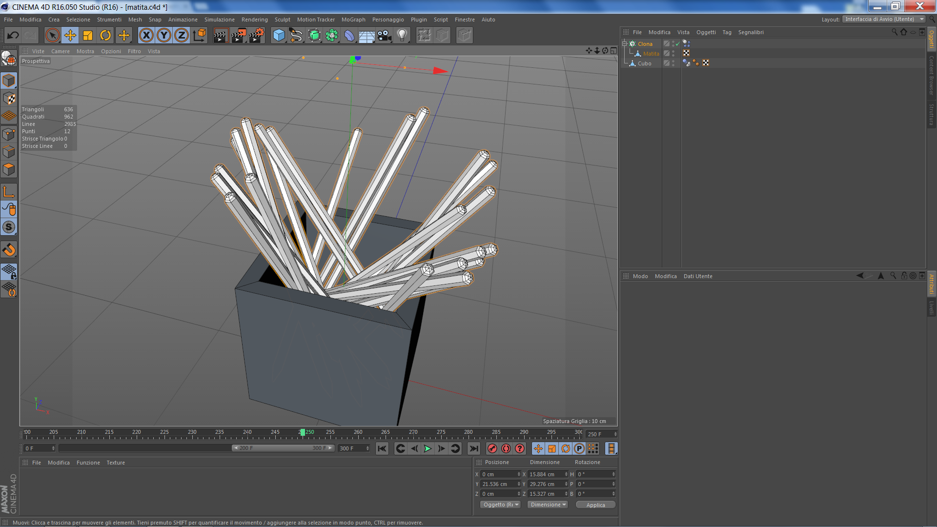

Post by fedestampini »
Ho modificato velocemente i parametri e funziona benissimo. ;)
Un po lento usando il coloner ma sono soddisfatto.
Sapresti gentimente spiegarmi anche il motivo del cambiamento di questi parametri?
ad esempio perchè il margine va impostsato dal progetto e non dal margine che c'è nel tag rigid body?
grazie
Hai qualche suggerimento per alleggerire ulteriormente la simulazione?

Bene, si è un po strano ma Cinema ha dei parametri di base che vengono utilizzati per ogni nuovo file, questi parametri, a volte, sono un po bassi per permettere il funzionamento anche su PC non performanti.
La velocità credo dipenda dal numero di poligoni quindi potresti ridurli
