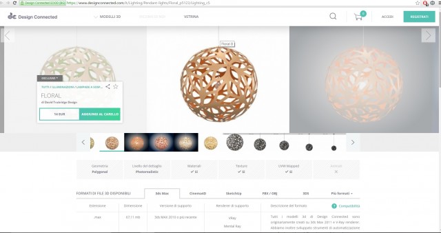

ciao a tutti ragazzi,
una piccola domandina....come c...o fareste voi a modellare questa lampada?
la mia idea sarebbe quella di creare una mesh base clonata su una superficie, aggiustare poi le giunture con un FFD magari, ed infine usare un surface deformer. avrei un problemino però sulla stesura della uvw map per far funzionare il deformatore, nel senso...avrei problemi magari a trovare la mappatura ottimale.
non so se questo metodo potrebbe funzionare, cosa dite?

Secondo me la chiave è proprio disegnare la singola "manina" e con questa formare il pentagono, come si vede in questo filmato:
https://vimeo.com/9991667 (anche se si riferisce all'altro modello)
fatto questo si potrebbe provare a deformare il pentagono con un deformatore sferico e cercare di far combaciare tutti i pentagoni!
Altra via è spenderli sti 14 Euro e prendere il file C4D già bello e pronto!! :lol:

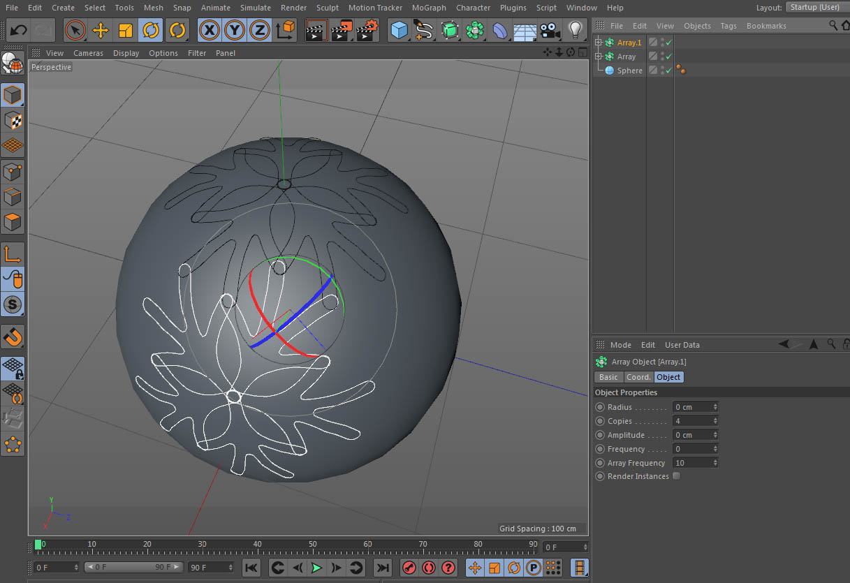

Crei la manina con una spline, sposti l'asse nel puntobasso dove dovrai rotare, poi crei una sfera e la spline la proietti sulla sfera dalla vista topfacendo attenzione che l'asse della sline sia esattamente a zero in Z e X
Quindi crei un array ecloni la spline come nel file allegato
quando le avrai clonate tutte puoi estrudere e spostare le dita delle spline in modo che non si accavallino, prima nei cloni e in seguito rendi editabile per gli eventuali aggiustamenti
lampada_floral.rar
(95.54 KiB) Downloaded 129 times

Post by maruzzella »
non ti serve illustrator, usa le spline di cinema, modellale con meno punti possibile che poi il poligono lo metterai in HN
