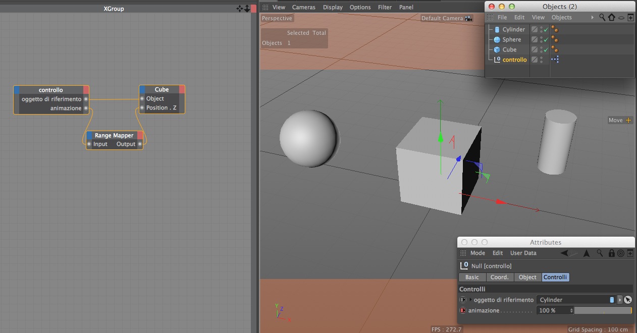

Ciao, premesso che probabilmente andrei di Mograph pure io, se ho capito quello che intendi potresti risolvere usando un UserData di tipo Link nel quale trascinare di volta in volta l'oggetto che deve essere animato. In Xpresso puoi usare quell'userdata come input della porta Object di un nodo Oggetto e farci tutto quello che vuoi. Tieni presente che ci sono diverse strade percorribili a seconda di quello che ti serve e della situazione..magari un esempio anche semplificato della scena potrebbe aiutare.
