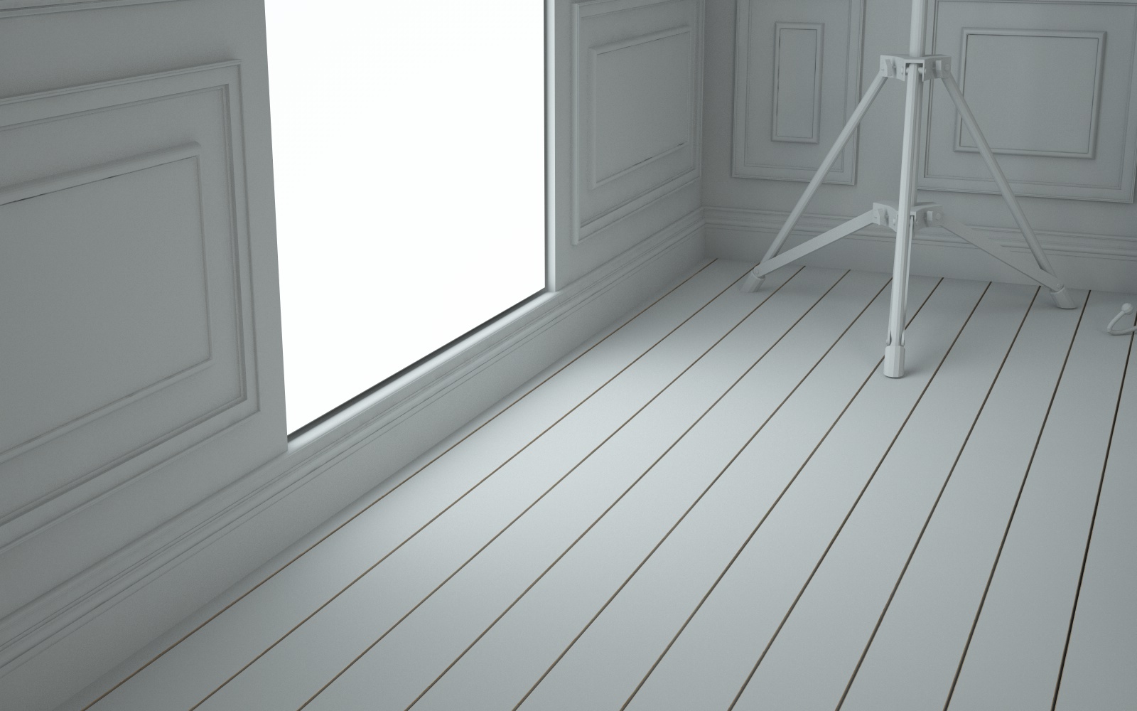

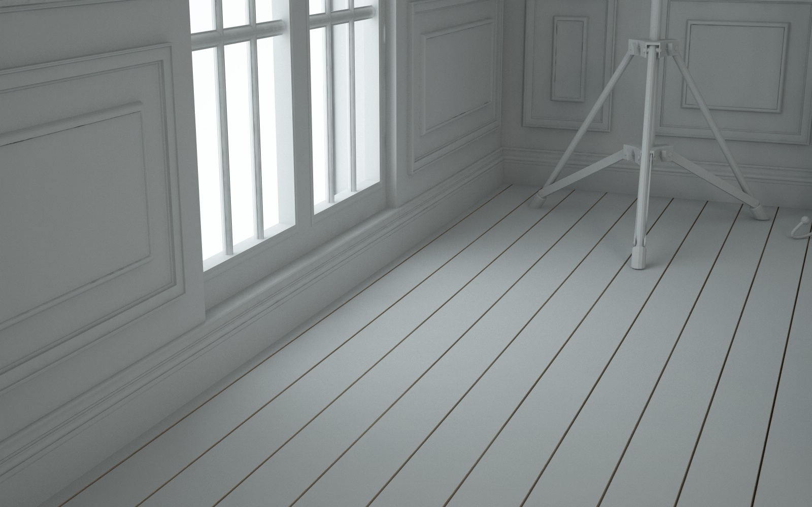

Anche se le metti fuori le luci area e specifico luci area, non creano ombre perchè la luce generata è molto morbida.
Ti allego un paio di esempi che ho fatto al volo.. Noti qualche differenza? solo una minore intensità di luce imho.
Luce area appena all'interno degli infissi.
Luce area fuori dagli infissi

Per poterle confrontare chiedendomi "Noti qualche differenza? " dovresti rendere trasparente la luce area, in modo da vedere la finestra coi suoi infissi.

Ma tu intendi le ombre dei listelli e degli infissi proiettati sul pavimento per capirci? come se ci fosse una luce solare per esempio?dalla domanda che avevi fatto ho inteso quel tipo di ombre.
Edit
Ho aggiunto un colore bianco nell' enviroment così illumina anche gli infissi.
Luce area all'interno, invisibile.

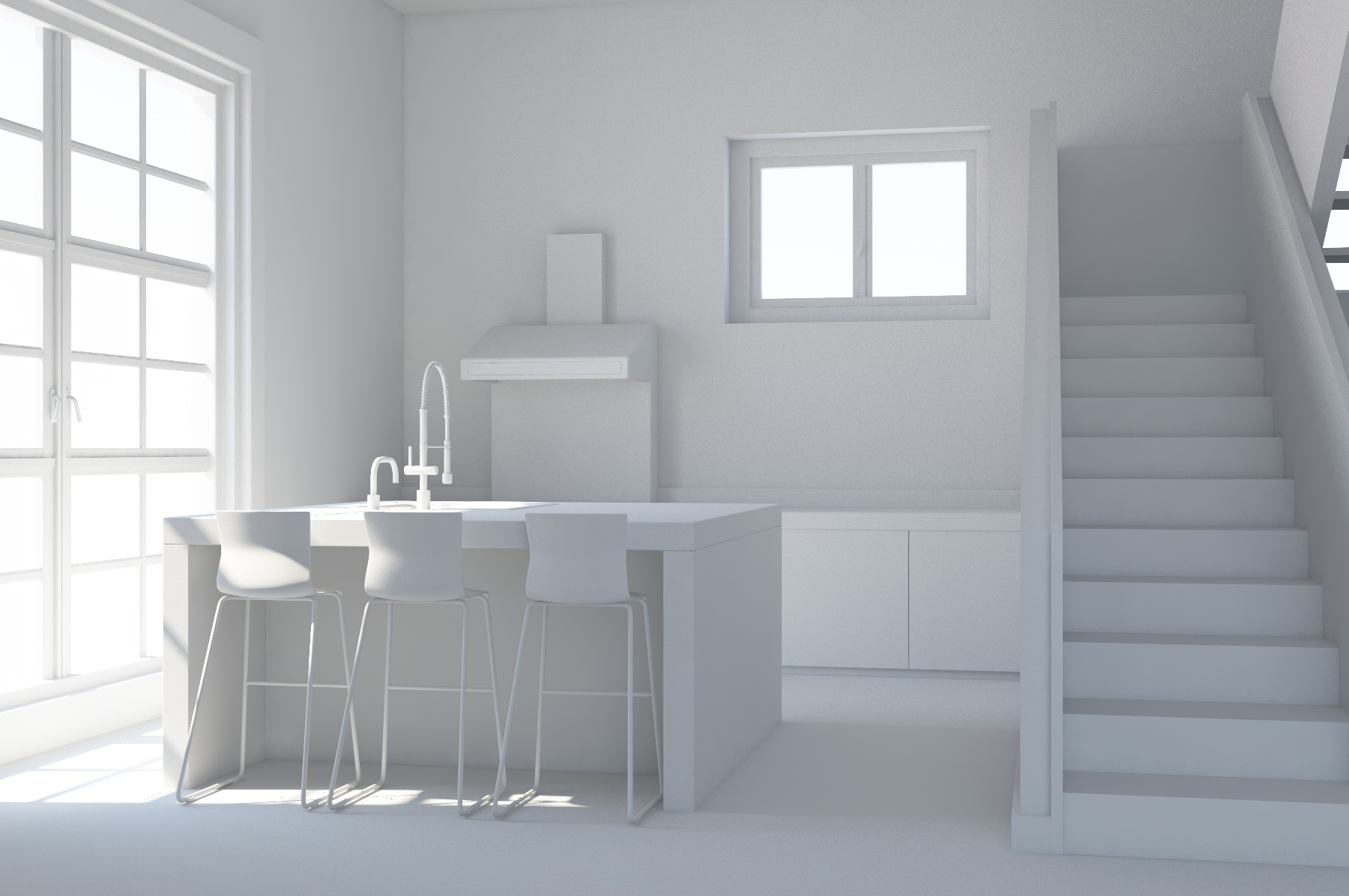

Ho fatto ancora altre prove d’illuminazione,
Prima Immagine
Illuminazione: Physical Sun + Physical Sky
Physical Camera ISO-150, F-Stop – 4, SS – 190
CM – Exponential 1, 1, 2.2
GI – IR-LC medium
Seconda Immagine – come la prima + Portal Light . Certo si aumenta parecchio il tempo di render ( doppio), ma si vedono meno le macchie
Terza immagine
Illuminazione: Physical Sun + Physical Sky attivando Sky Only
Physical Camera ISO-150, F-Stop – 4, SS – 160
GI – IR-LC medium
Quarta immagine – come la terza +Portal Light
Come vi sembrano?
Physical Sun + Physical Sky + Portal Light
Physical Sun + Physical Sky attivando Sky Only + Portal Light

personalmente preferisco l'immagine con physical sun+sky+portal anche se ho riscontrato che le portal producono molto grainy anche portando le suddivisioni a 128,su che altri valori conviene agire per diminuire la grana ?
Grazie
