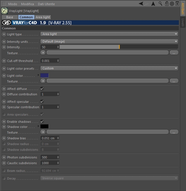

mutilo wrote:scusami ma i valori di luce che mi hai dato mi danno una luce blu e non giallina..........ho sbagliato qualcosa?
Non so che white balance tu abbia usato ma avere una luce blu impostando un colore 40/40/100 mi pare strano. :shock:
mutilo
Posts: 1271
Location: Ravenna
Re: Piccolo soggiorno nel sottotetto
Post by mutilo »
probabilmente sto sbaglianto. Questo è quello che ho fatto:Messo luce area dato forma sferica, in light color ho dato 40-40-100 e mi da un blu.
