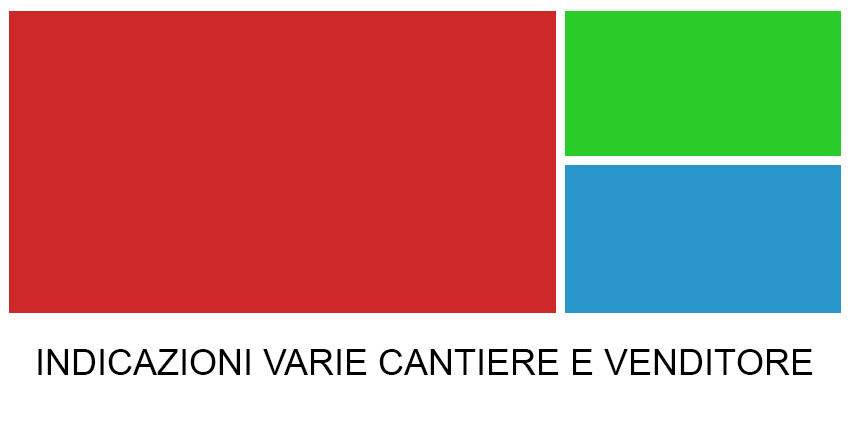

Comunque, se la richiesta è quella, dovresti innanzitutto progettare il layout del tuo cartellone scegliendo quantità immagini, dimensioni, posizioni e scritte/indicazioni necessarie, tipo il mio allegato. In base a questo poi generi i render necessari delle dimensioni scelte. Ad esempio il riquadro rosso decidi essere 180x120cm, genererai un render di questa dimensione con risoluzione 200 dpi che andrai poi ad inserire in photoshop su di un foglio bianco da 300x150cm a 200 dpi che sarà la base del tuo cartellone. :)

Ora, se la porzione di stampa più grande sarà quella che vediamo nell'immagine (60x40 cm) possiamo ipotizzare che la distanza di osservazione sarà più o meno quella, tra 60 e 80 cm, quindi direi che puoi tranquillamente stare sui 100 dpi.
Gli altri 2 o 3 render se, ammettiamo, verranno stampati a metà (30x20cm) puoi tranquillamente renderizzarli come il primo, ossia 60x40cm a 100 dpi, oppure rispettare la dimensione di stampa e renderizzarli 30x20cm ma a 200 dpi, è la stessissima cosa!
Quindi, come giustamente dice SOTT, devi capire come andranno le immagini sul cartellone e quanto occuperanno!
