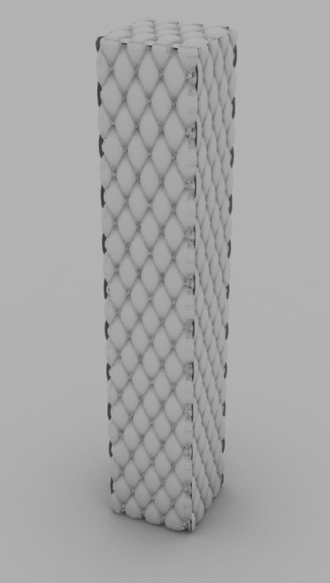

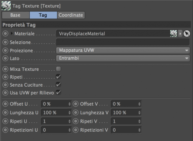

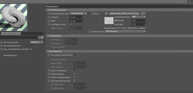

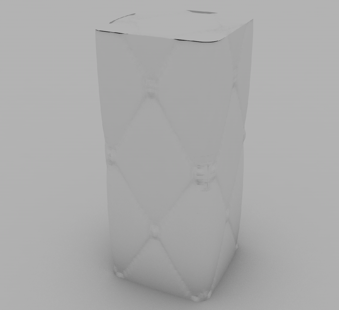

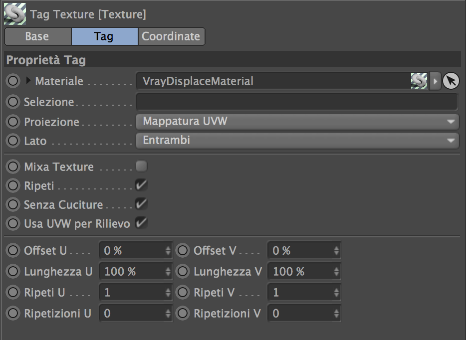

di recente mi è capitato di dover affrontare il problema displaceMaterial per vray, ma essendo alle prime armi(molto alle prime armi), ho davvero molti problemi nella realizzazione dell'immagine finale. Ho letto anche il manuale, tuttavia non sono riuscita a risolvere il problema. Vi posto alcune immagini del risultato e delle impostazione, forse in questo modo sarete in grado di capire il problema. In alcuni casi nonostante spunti l'opzione "senza cuciture" continua a segnarmi il punto di congiunzione della texture, oppure, l'oggetto non viene rivestito in modo uniforme. Grazie mille in anticipo per chi risponderà!! :)

questo è il risultato

ciao,
hai provato a cambiare proiezione da UVW a cubica?

Da quel che sembra dall'immagine la tua mesh non ha i tappi connessi. Hai usato l'estrusione di una spline giusto? In effetti poi sarebbe da rimappare, magari prova con la cubica come ti è stato consigliato. Per quanto riguarda la zona in cui la texture si congiunge con se stessa, per non vedere le cuciture, di solito è meglio utilizzare un'immagine seamless. ;)

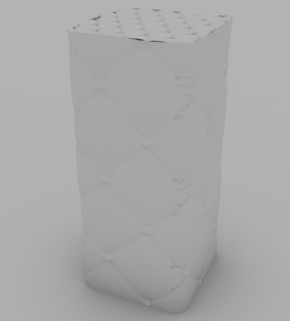

Comunque in questo caso ho utilizzato un'estrusione, e successivamente ho preso tutte le parti dell'oggetto e le ho connesse con "connetti e cancella" infine ho fatto "ottimizza"...non so se questo sia il procedimento giusto !!

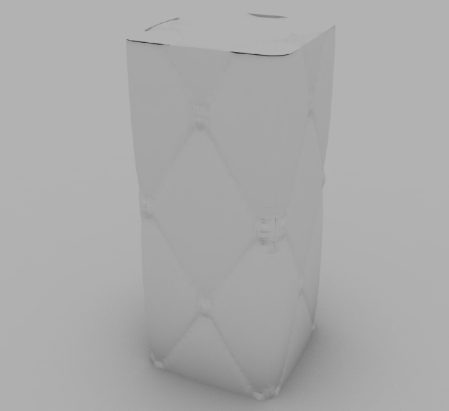

Questo invece è un oggetto di cinema con una smussatura e la cubica

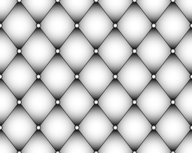

questa è la texture che ho utilizzato in c4d

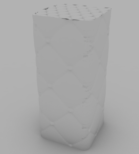

questa è l'immagine con la cubica

Ok, allora per non far vedere le cuciture e i lati che si alzano c'è bisogno di mappare manualmente la mesh e far coincidere la tessitura ad ogni spigolo e cambio di lato, ma è un pò laboriosa la cosa considerando che sono rombi e non quadrati perfetti. A questo punto perchè non usare il plug-in easy-chesterfield che puoi trovare qui? E' pure gratuito. ;)
http://www.c4dzone.com/it/shop/plug-in- ... -1-258.htm
