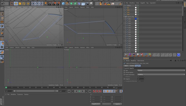

Negli screens che hai postato le splines sembrano aperte, mentre Abe ti aveva suggerito di chiuderle, mettendo la spunta su "Chiudi Spline"................

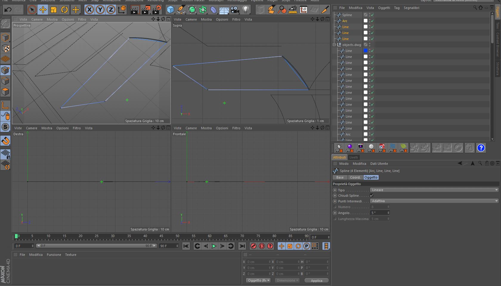

Intanto grazie 82VAMPIRO. In quanto al suggerimento che mi avete dato, ho provato a fare anche questo, pero in questo modo Cinema mi chiude i 3 segmenti lineari con un quarto lineare, tagliandomi fuori il quarto effettivo curvo, dunque Cinema si mi chiude effettivamente creandomi un' unica spline ma tagliandomi fuori la parte curva che non prende....

Come vedi in allegato:

C'è qualcosa che non và nell'esportazione delle splines: ci sono punti sovrapposti, praticamente è come se ogni lato sia formato da 2 file di punti che sono una sopra l'altra, per capirci, e così non chiude la spline e senza chiusura della spline l'estrusione non crea i tappi.......Ti conviene metterti in vista top e ricalcare il logo con le spline di Cinema
