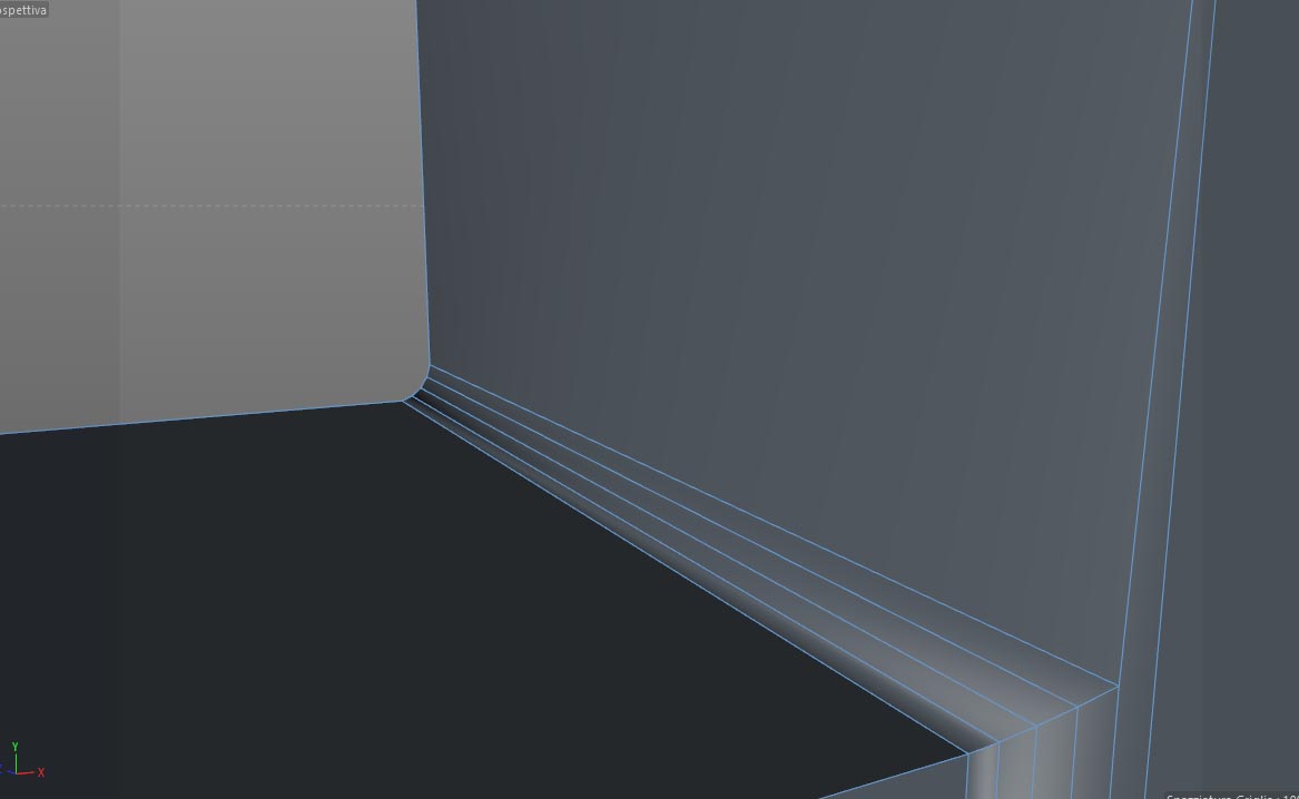

AriesBreath
Posts: 65
Joined: Mon Oct 14, 2013 12:35 pm
Re: Smussare proceduralmente l'unione di più oggetti
Post by AriesBreath »
Ok, avevo capito bene, però mi sono espresso male, o in modo incompleto. La smussatura tra i due oggetti deve essere al contrario di come l'hai impostata, come nell'immagine che allego. Ti ringrazio comunque per la pazienza e l'aiuto.
