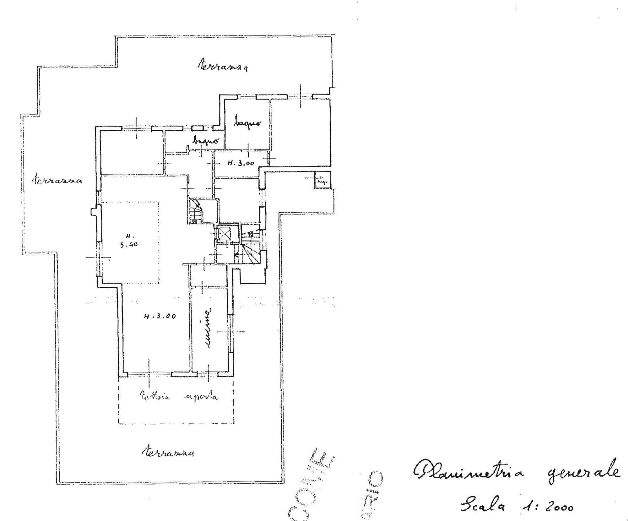

- anche a me sembrava strano, ma l'appartamento è molto grande e la pianta è degli anni '70; ho verificato che per i catastali è una scala utilizzata sovente.
- grazie per il link ma la risposta di cui avrei bisogno è proprio su come mettere in scala. io con la mia conoscenza ho impostato un'unità di misura (nelle preferenze) sul metro, poi ho preso come riferimento la larghezza di una porta (60cm) ho creato un cubo di quelle dimensioni per adattare tutto (pianta compresa) a quel riferimento, calcolando pi un manichino alto mt 1,70.
- ho poi usato il bezier per perimetrali e interno, ricavando un unico tracciato e estrudendo con un altezza di mt 3,00
-vorrei solo sapere quali passaggi e settaggi si impostano (se si fa) su parametri progetto etc.
grazie comunque

Allora non è 2000 ma 200, da qui forse le tue difficoltà.
Il tuo procedimento è corretto, una volta assrgnata una misura più o meno realistica si procede così. Occhio che però 60 cm sembrano pochi per una porta, anche per un bagnetto.
Se vuoi e puoi, allega la piantina che in un attimo si mette a posto ;)

si è vero, ho preso le misure e in effetti 60 cm di luce sono pochi, meglio scalare, sono passato ad 80
credevo che fosse necessario specificare una scala per procedere più facilmente
ecco la pianta

Ho provato velocemente, devi impostare lo sfondo a circa 3900/4000 px

ricevuto, grazie 1000 !
