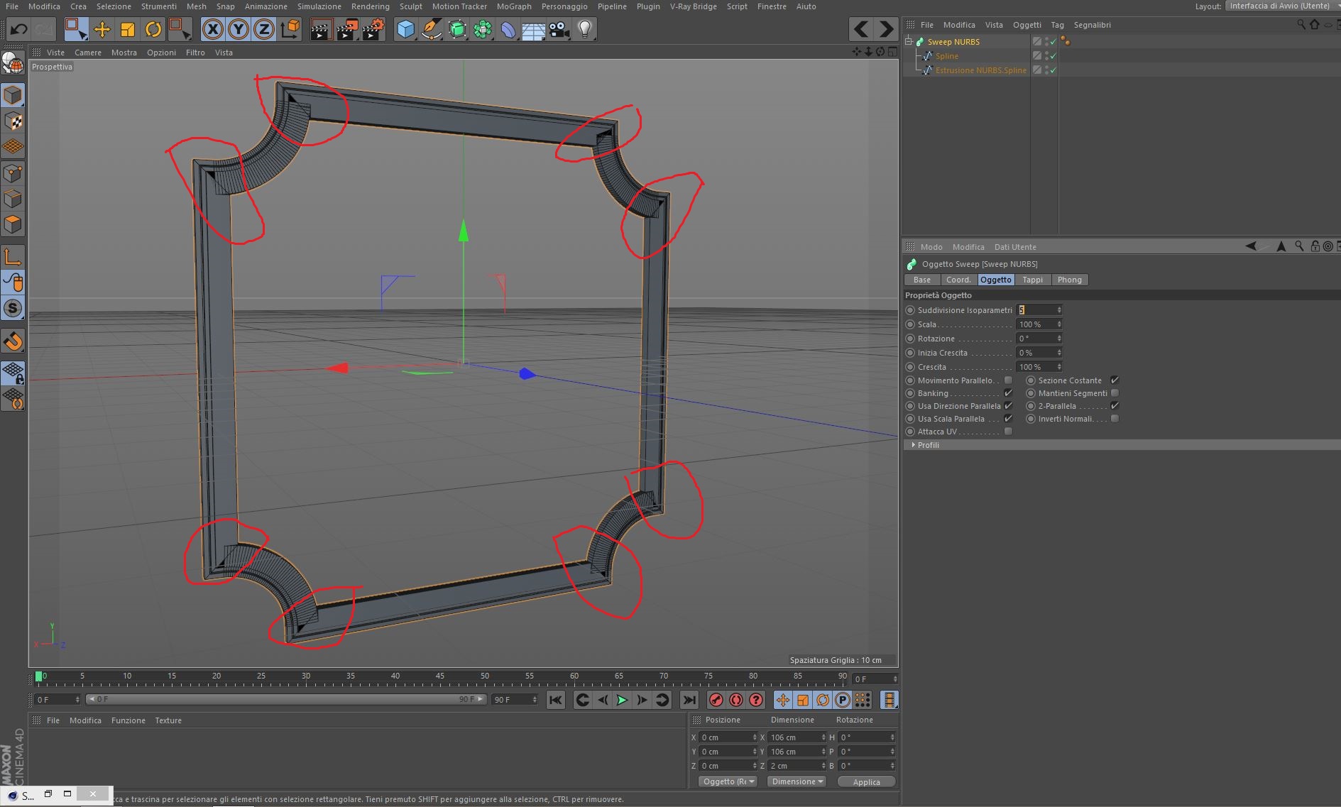

Ciao ragazzi, ho un problema con lo strumento SweepNurbs e cercando nel sito non ho trovato molto a riguardo. Vi allego un'immagine per farvi capire cosa succede.
Si tratta di un'operazione molto semplice, ovvero far correre una determinata sezione lungo una Spline per avere una determinata boiserie, solo che in corrispondenza degli anngoli convessi della mesh mi compaiono dei poligoni neri molto fastidiosi. Come posso risolvere?
Vi allego anche il file eventualmente.
Grazie a tutti.

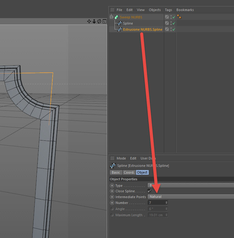

Ciao devi lavorare sulla distribuzione dei punti della spline percorso.
Essendo una curva accentuata se metti troppi punti la sweep interseca i poligoni
devi trovare il giusto compromesso tra definizione della sweep e intersecamento dei poligoni

Ok, grazie cappellaio. Quindi, se avessi una vista piuttosto ravvicinata della struttura e quindi ci fosse le necessità di più dettaglio non mi resterebbe che il box modelling e HyperNurbs?
cappellaiomatto
Posts: 1581
Re: Sweep e poligoni neri.
Post by cappellaiomatto »
si esatto
considera che se avessi bisogno di più definizione puoi utilizzare la base della sweep esplodi e passi in box modeling e aggiungi tagli e metti in hyper
