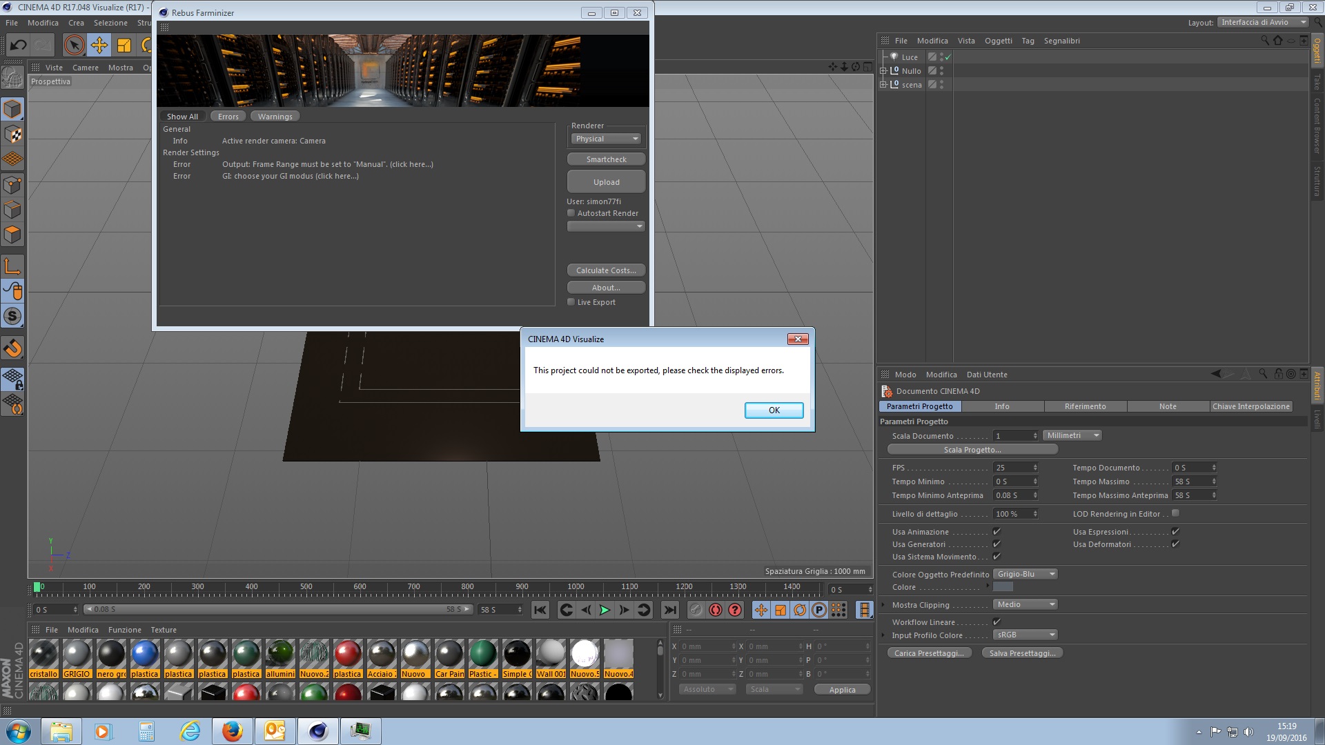

Ciao vorrei provare ad usare la suddetta renderfarm per fare una piccola animazione ma mi da problemi durante l'upload. Allego errrore, qualcuno potrebbe aioutarmi? "loro" non mi hanno ancora risposto in pratica..non capisco perchè non va, non dovrebbe essere tutto automatico? altrimenti a cosa servirebbero le renderfarm? Ho impostato tutto, motore fisico, GI e cartella di slavataggio, dove sbaglio?
Posts: 3568
Location: Pistoia
Re: rebusfarm non carica files
Post by visualtricks »
nel pannello degli errori ti sta dicendo cosa non va (c'è anche un "click here" che aprirà un messaggio con le istruzioni per correggere l'errore):
- in Output il frame range deve essere impostato su "manuale"
- per la GI devi scegliere la modalità
Finchè ci sono Errori chiaramente non ti farà fare l'upload. Correggi gli errori e fai SmartCheck per vedere se è tutto risolto prima di fare Upload.

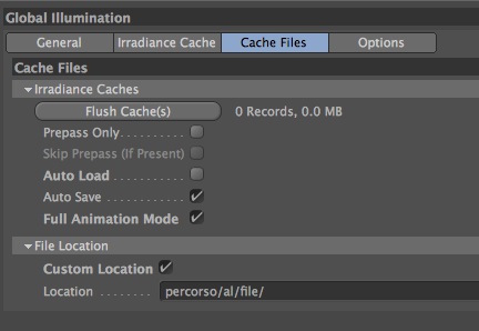

"Local solution" vuol dire che ti calcoli TU a monte la GI, salvandola da qualche parte, e che quindi poi devi passare quei file alla renderfarm, esattamente come fai per le texture. Se il processo di salvataggio della GI non ti è familiare, magari prima dai un'occhiata a quello e solo dopo agli errori della farm.
Nella loro risposta ti stanno chiedendo quindi se:
- hai calcolato la mappa della GI
- hai impostato il percorso corretto alla lightmap nel file, abilitando Custom Location:
Schermata 2016-09-20 alle 15.02.23.jpg (29.87 KiB) Viewed 3730 times

Il fatto del Local Solution lo hai detto tu, quindi ho pensato che sapessi che cos'è e a cosa serve, se non è così prova a dare un'occhiata al manuale alla sezione Global Illumination -> Cache files. In generale, se hai un'animazione con GI ed usi dei metodi primari e secondari che supportano la cache, puoi salvare un file che contiene quelle informazioni e riutilizzarlo in futuro in modo non doverle ricalcolare. Se usi ad esempio Irrandiace e Light Mapping, puoi salvare entrambe le mappe:
da quel pannello Cache Files imposti i percorsi, Autosave e Autoload ON, Prepass only ON (in modo da fare solo il prepass e non il render dell'immagine), Full Animation ON (se ci sono cose animate al di la della camera) oppure OFF se l'unica cosa animata nella scena è la camera. Lanci il render e gli fai fare il prepass di tutta l'animazione, al termine del quale avrai i tuoi file di irradiance e light mapping da riusare/inviare a rebus.
