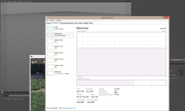

Ok, prima prova come consigliato da Sirio. Ho lanciato il render e chiuso la scena, ho guadagnato più di 10 Gb di RAM.. :o
Non penso farò sempre così, anche perchè ho notato che avendone 64 riesco a starci dentro, ma non pensavo davvero assorbisse così tanta memoria la ViewPort!!!

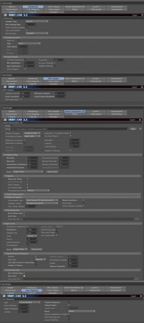

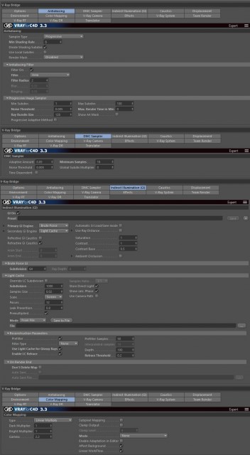

Allora ragazzi ecco le novità, visto la tipologia del test che sto facendo nel mio piccolo, ho deciso di integrare il tutto con una prova comparativa tra render classico, ovvero con i buckets e quello progressivo. Vi lascio gli screen delle principali tendine del pannello di controllo di Vray affinchè possiate darci un occhio e dirmi se ho sbagliato qualcosa a livello di settaggio per poter rendere la "competizione" il più equa possibile.

In uno dei due settaggi hai il subpixel attivato, soprattutto se hai del verde fatto bene nella scena questo può influire parecchio sulla resa estetica. In generale sulla 1.9 lasciarlo attivo può essere un'escamotage per contenere i tempi ed eliminare certi difetti, ma sulla 3.4 è meno importante poiché a monte c'è il max ray intensity.

Ok, quindi disattivo il sub-pixel e stoppo a parità di tempo. @Anto, perdona l'ignoranza, ma non ho capito che intendi per crop 100% delle zone alte, basse e mezzitoni. :?
Altro piccolo dubbio che ho: il Min Shading Rate nell'Antialiasing influisce nel calcolo con i bucket come nel progressivo, o non ha importanza? Perchè nel secondo l'ho messo a 8.

stewee wrote:Ok, quindi disattivo il sub-pixel e stoppo a parità di tempo. @Anto, perdona l'ignoranza, ma non ho capito che intendi per crop 100% delle zone alte, basse e mezzitoni. :?
per il crop intendevo che quando hai finito ci fai delle comporative dell'immagine al 100% delle zone buie e luminose e intermedie.
Per il tuo dubbio credo sia ininfluente se lasci nel pannello progressive image sampler il max subdivision a 100. Invece il noise treshold conviene che tu lo tenga uguale. ( anche se potrebbe darsi che anche questo sia un valore ininfluente )

I dati che vedi nella tabella del progressivo (come del metodo con i bucket) sono praticamente tutti di default tranne il valore di Min Shading Rate che ho portato da 6 a 8. Diciamo che tengo tutto di default il più possibile per evitare di "inquinare" troppo i valori e rischiare di aumentare i tempi di calcolo facendo manovre sbagliate dovute alla non conoscenza di alcuni parametri!
