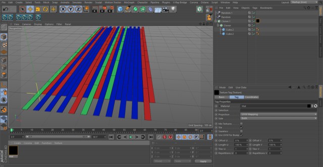

buona sera a tutti,
sto provando ad assegnare un colore casuale con il multishader di mograph, ma qualcosa non torna.
quello che ho fatto è stato creare due listessi sfalsati per replicare un pavimento in legno.
questi due listelli sono stati applicati al clonatere di mograph per clonarli lungo una direzione e successiveìamente ho messo questo clonatore in un secondo clonaotre per replicarli nella seconda direzione.
creo un materiale col multishader e 3 colori, modalità color brightness.
applico al primo mograph un effettuatore random con modalità "on" per l'opzione colore.
sia che lo aaplichi al secondo, solo e non, mi viene clonata la prima serie di listelli con lo stesso colore.
sbaglio qualcosa io oppure non è possibile farlo in questo modo?

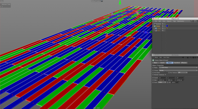

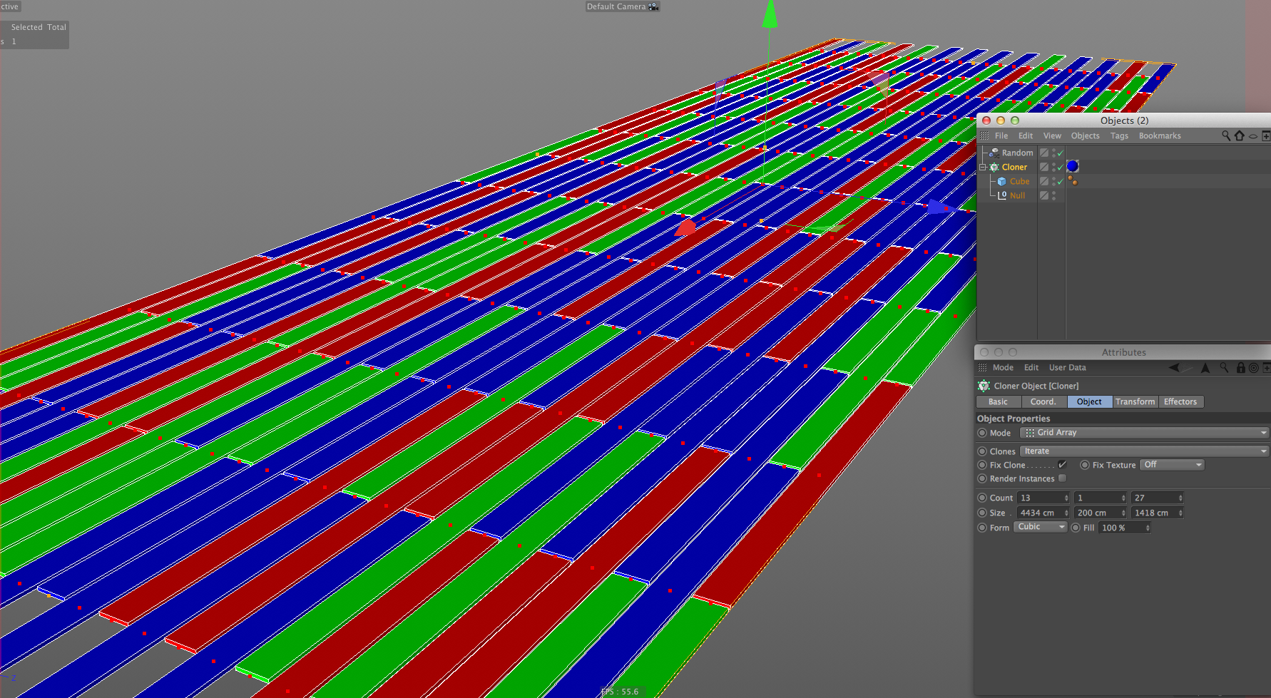

Ciao Enzo, secondo me ti conviene fare tutto con un unico Cloner, basta aggiungere un oggetto nullo e impostare il cloner in modalità grid-array.

Grazie mille visualtricks,
Ci stavo appunto provando, ma non con l'oggetto nullo, ma con due cubi.
Non ci avrei mai pensato a quello. Provo e faccio sapere.
Grazie mille
enzo_87
Posts: 1824
Re: mograph e multishader
Post by enzo_87 »
ok, ho capito cosa hai fatto.
in pratica era la stessa cosa che stavo facendo io con due cubi.
alla fine devo far sempre riempire i vuoti giocando con le dimensioni del grid.
grazie mille ;)
