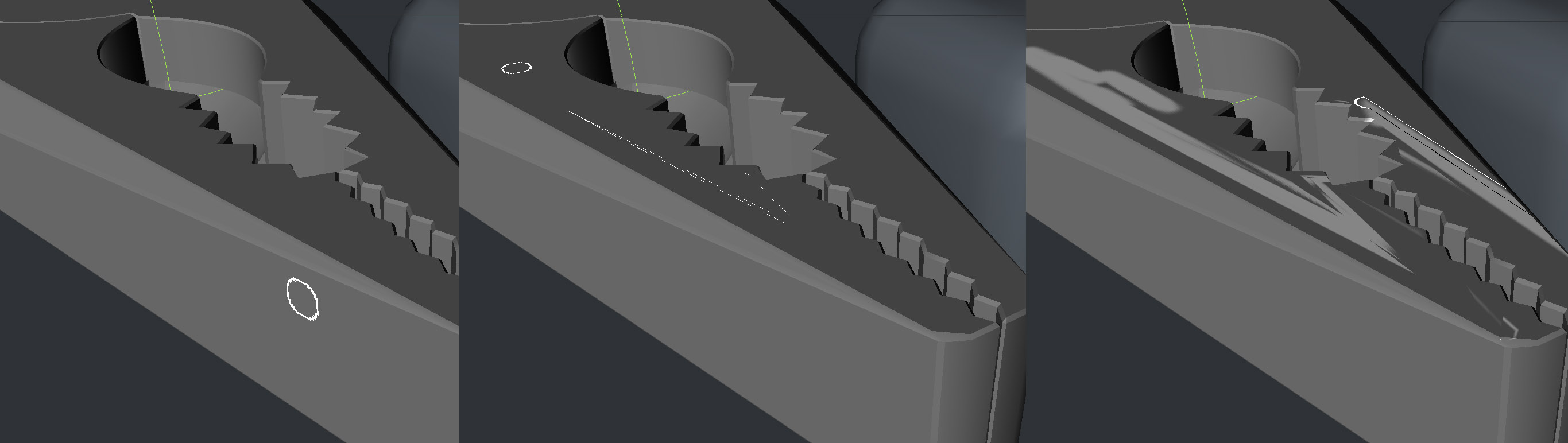

Mi sto apprestando ad iniziare ad usare Bodypaint, quindi sono completamente a digiuno da questa interfaccia, ma un problema che mi impedisce di disegnare sulle superfici. In pratica quando porto il pennello su alcune superfici questo si distorce e non mi permette di disegnare correttamente. Ho provato ad usare la Pittura a Proiezione, a non far ricalcolare le UV, ad aumentare la risoluzione dell'immagine creata da Bodypaint ma il risultato non cambia. Ho anche provato ad aprire UV Edit e a colorare direttamente sulle UV piatte, in questo caso nell'immagine piatta coloro correttamente, in viewport il colore viene distorto su tutta la mesh allo stesso modo di prima.
Cosa sbaglio? Ho anche provato a correggere la mesh usando il coltello e creando nuove linee ma nulla da fare.

Ciao, penso di sì, quando la attivo dipingo sul modello ma non appena ruoto la camera la proiezione si applica sul modello (probabilmente adattandosi alla texture creata da cinema), in alcune superfici ottengo un risultato corretto, in altre il colore viene distorto ovunque sulla Mesh. Ho anche provato con una Mappatura Ottimale (che comunque viene applicata direttamente da cinema durante la creazione della texture), in questo caso la UV viene corretta ma il risultato non cambia, nemmeno dipingendo direttamente sulle UV

Ho fatto un po' di esperimenti e ho compreso che il problema non è la costruzione del modello, il problema è il Deformatore Smussa.
Se lo disattivo posso dipingere sul modello senza problemi, il colore va esattamente dove deve andare.
Se invece lo attivo non appena porto il colore sulla nuova geometria creata dal deformatore, questo viene "sparato" ovunque sul modello, probabilmente perchè i nuovi poligoni, invisibili nella UV, sono messi disordinatamente e vanno sopra agli altri.
Ho già cercato online ed è un problema conosciuto, ma senza soluzione a quanto pare, nessuno di voi avrebbe qualche idea in merito? Vi prego non ditemi di applicare il deformatore, voglio mantenere la modellazione il più editabile possibile e i bordi smussati sono l'inferno da correggere

Ho fatto alcune prove anch'io ma senza successo, però permettimi di farti un paio di considerazioni... il deformatore smussa aggiunge geometria al modello e tu non vuoi renderlo editabile per eventuali modifiche successive...ok ammettiamo dunque che tu riuscissi a dipingere regolarmente sul modello con il deformatore smussa applicato... nel momento in cui avessi la necessità di intervenire nuovamente sul deformatore incasineresti nuovamente la mesh uv e ti ritroveresti a dover ricreare la tua texture.
A questo punto allora ti conviene duplicare il modello, conservarne una copia per eventuali modifiche e rendere editabile l'altra per creare le texture.. tanto, come dicevamo, nel momento in cui andresti ad apportare modifiche comprometteresti la mesh uv e ti ritroveresti quindi a dover ridipingere la texture.

Il mio workflow è già così quasi, copio le parti che sono obbligato a rendere editabili e lavoro sulle altre, ma preferisco farlo il meno possibile e mantenere più fattore editabilità. Ho comunque risolto in parte invertendo il processo: anzi che dipingere le parti che mi interessano dipingo le altre, in questo modo il colore non viene mandato ovunque. Comunque non è molto comodo e penso che dovrò ripiegare sulle Mappe Vertici per raggiungere i miei scopi
