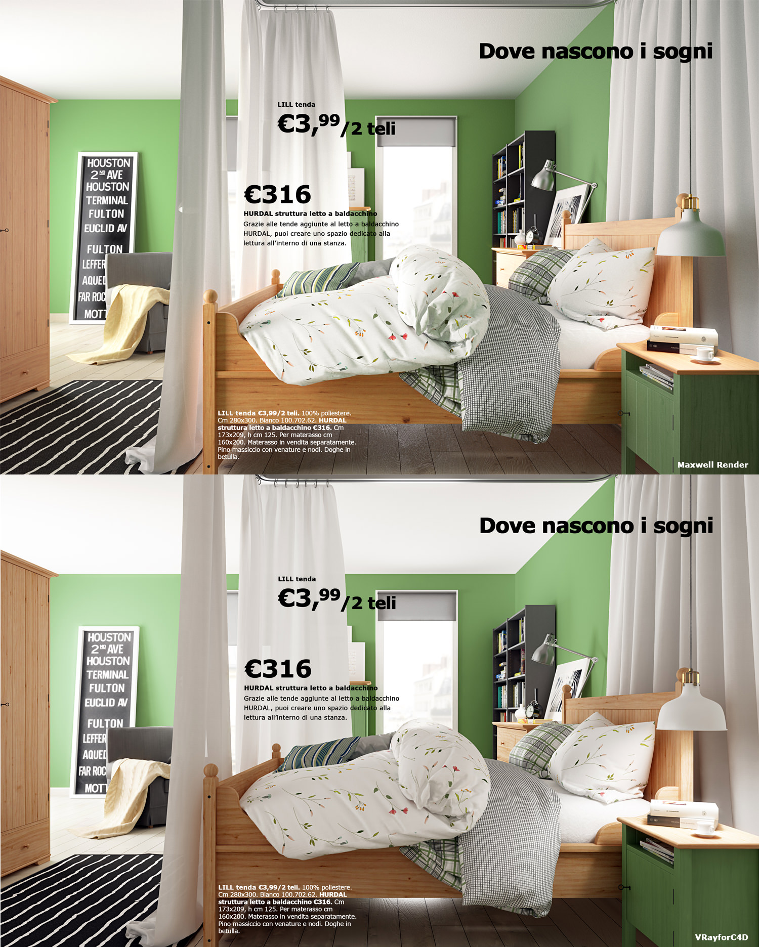

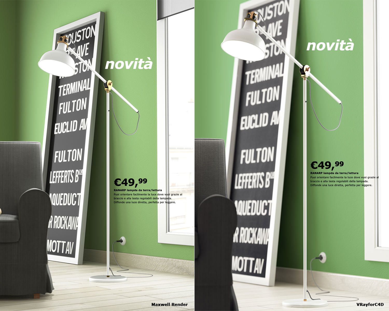

innanzitutto complimenti per il bellissimo lavoro, in entrambi i casi è veramente degno di nota anche se preferisco Maxwell!!

Nella prima in alto, sei sicuro che in quella Vray non hai dimenticato la luce proveniente da dietro la camera da sinistra?
In quella fatta con Maxwell c'è ed illumina molto bene il piumone ed il legno del letto!

l'unica cosa che mi lascia alquanto perplesso sono i tempi di maxwell.. cioè.. per una scena come quella.. formato a4 300 dpi, a 17 SL; nemmeno se la renderizzi con un commodore 64 ci metti 92 ore....
sarebbe da avere qualche dettaglio su illuminazione e se ci sono materiali particolari tipo SSS o displace...etc... perché credimi: io uso maxwell da sempre... e 92 cacchio... mi lasciano alquanto perplesso davvero!! il risultato finale è notevole, ma 92 ore, mi sembra proprio che qualcosa non vada... :-) nessuna critica sia ovvio... parlo in termini di confronto :-)

Ciao Leo, grazie mille per i complimenti e complimenti anche per i tuoi lavori, molto bello il sito. Abbiamo fatto un test sul frame che ha solamente la libreria (anche se la scena ha tutti gli oggetti accesi) e in pasto a 4 client ci ha messo circa 25 ore ma con SL18, a SL17 verosimilmente poteva scendere anche sotto le 20... più il valore di SL sale e più il tempo per raggiungere l'SL successivo cresce in maniera esponenziale.ilgioma wrote:Salve Boda,

Ciao Hurricane, grazie mille! E' sempre un piacere! E' una cosa che avevo notato anche io ma le luci sono tutte accese, secondo me è più un problema legato al Color Mapping perchè entrambe le scene hanno i valori coerenti e sulle zone ben illuminate spesso mi succede questa cosa. Bisognerebbe lavorare in Linear Multiply ma poi è un casino con le luci... insomma una vita d'infernohurricane wrote:Bellissime entrambe le versioni, ma tu sei tu si sa!!![]()
Ciao Walterfog, grazie per i complimenti. In realtà abbiamo montato gli Xeon sulla scheda madre dell'Amiga 500, forse per quello non sono molto performantiwalterfog wrote:bellissimo lavoro... veramente notevole anche l'impegno per paragonare i due engine....
l'unica cosa che mi lascia alquanto perplesso sono i tempi di maxwell.. cioè.. per una scena come quella.. formato a4 300 dpi, a 17 SL; nemmeno se la renderizzi con un commodore 64 ci metti 92 ore....![]()
Re: Ikea Scene: VRayforc4d vs Maxwell Render
ah ok... ora si spiegano tante cose... AGS... SSS... etc.. situazione limite appunto... bhè unico suggerimento è quello appunto di evitare gli AGS nelle finestre, e anche gli SSS che sono una vera mazzata... tutte cose che puoi facilmente riprodurre in post in photoshop... fai una prova senza vetri alle finestre e magari al posto degli SSS usa un materiale con una leggera trasparenza.. vedrai che bel risparmio sui tempi di render e anche pulizia del noise... ;-) complimenti ancora... :-)Boda wrote:
Ciao Walterfog, grazie per i complimenti. In realtà abbiamo montato gli Xeon sulla scheda madre dell'Amiga 500, forse per quello non sono molto performanti![]()
Scherzi a parte, le scene hanno una luce area ad ogni finestra, proprio per gestirle separatamente in Multilight. Tutte le finestre hanno i vetri (ovviamente con AGS) e le tende sono tutte SSS. Il pavimento ha i listelli modellati senza displacement. Ovviamente il test è stato fatto in una situazione limite, in molti casi i set virtuali sono creati in ambienti aperti, in quel caso i tempi scenderebbero di parecchio...
