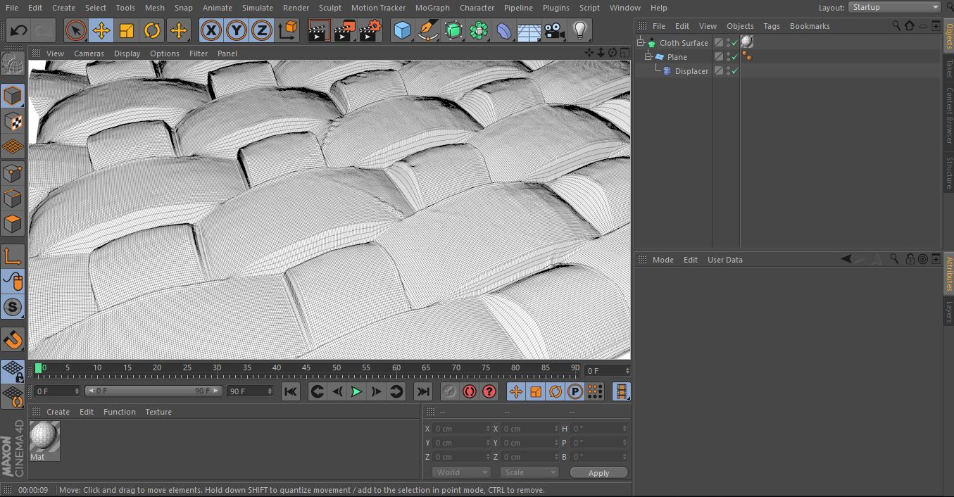

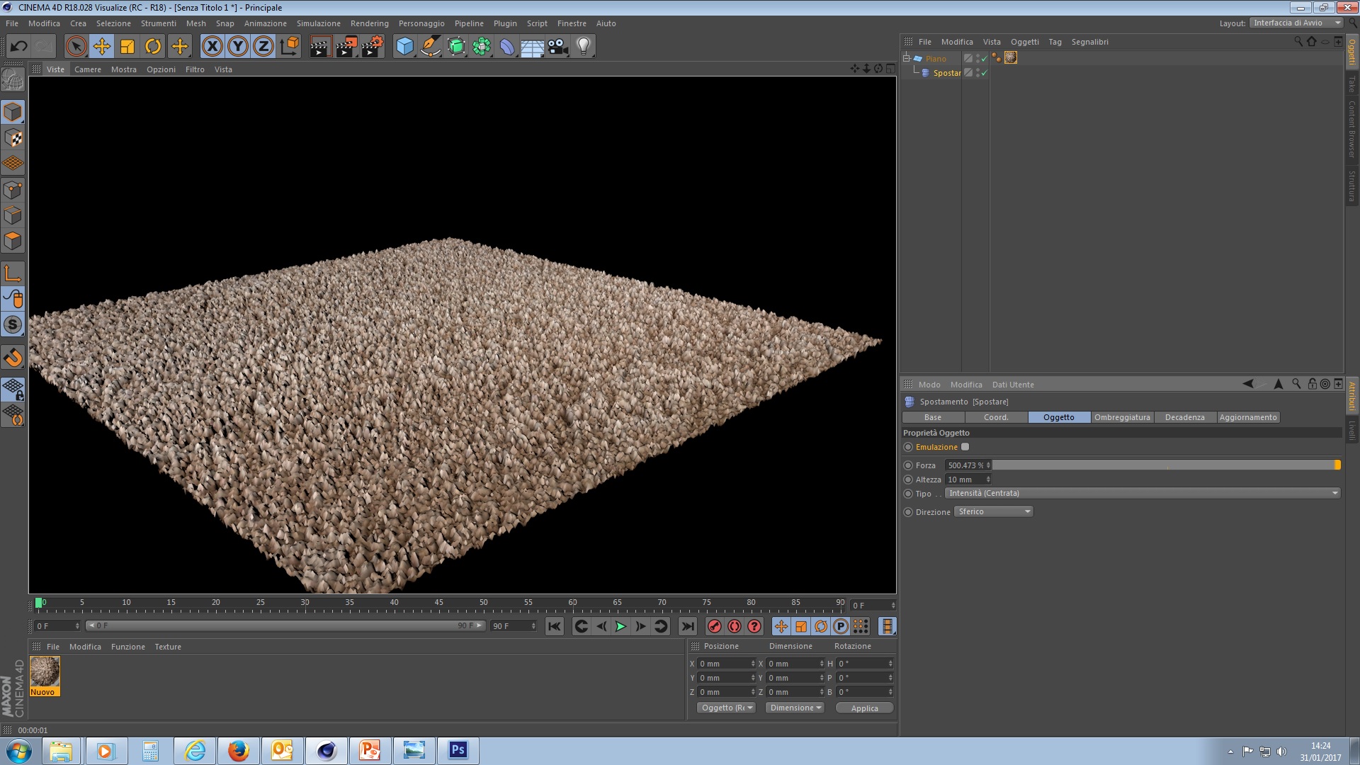

Post by simon77fi »
Ciao ragazzi sicuramente sbaglio ma ottengo questo e cambiando i parametri di displacement e di displacer non ottengo altro. E' possibile fare un tappeto stile "pratino"? da lontano non si nota ma se sono vicino al tappeto si nota che non c'è un vero e proprio tappetino. Grazie in anticipo.. PS per la pesantezza c'è effettivamente una grande differenza e ho suddiviso il piano in 500 parti sia in lunghezza che larghezza.

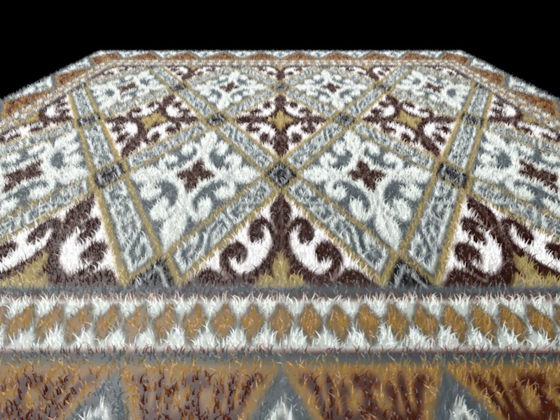

ciao Simon, se vuoi ottenere un "prato" devi comunque usare il modulo HAIR, magari utilizzando l'oggetto Erba archittettonica, l'esempio seguente è ottenuto proprio in questo modo e in meno di 10 secondi con un normale dual core (3.4)...
Il metodo sopracitato ( deformatore displacer ) è invece più adatto a simulare per esempio una trama fitta di un tessuto ( in questo caso ho volutamente esasperato la suddivisione per rendere l'idea...

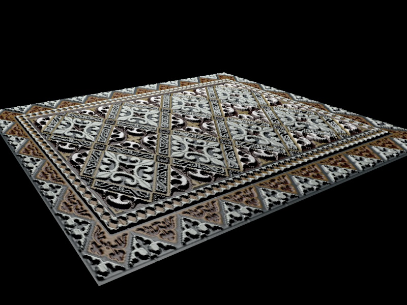

... oppure per ottenere cose del genere ( tipo sculpting )
