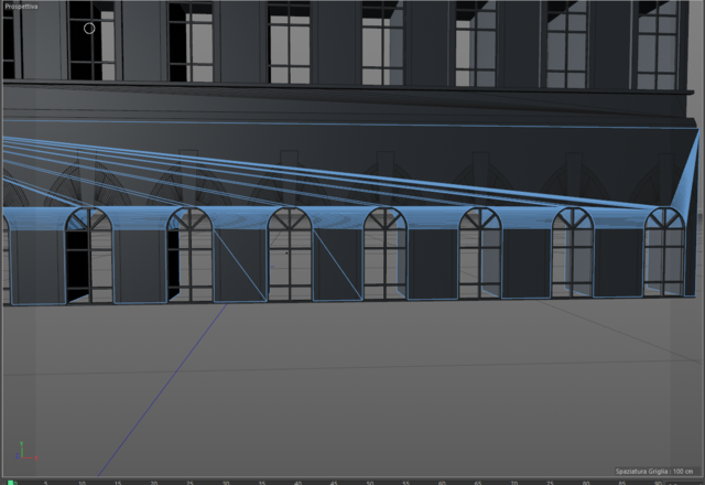

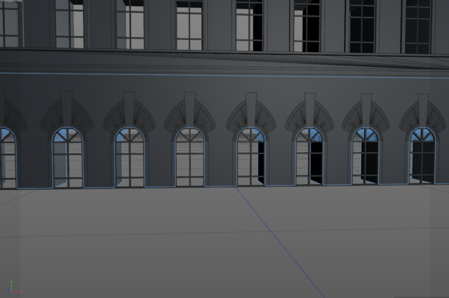

Salve a tutti.Ho una domanda stupida.Ho creato questa parete forandola con boleana.Dopo averla forata mi ha creato tuttu questi poligoni.Ho selezionato tutti i bordi (le linee ) e applicato il comando sciogli cosi da cancellarli.La mia domanda è cosa causa la cancellazione di questi poligoni?Puo solo ottimizzare il lavoro rendendolo piu pulito e leggero senza tutti questi poligoni?Sotto ho postato la foto sia con i poligoni e sia dopo aver usato sciogli.
Grzie in anticipo. :)
Zù Massimo ;) ;)

A mio parere è più una specie di nascondi, nel senso che ti mostra come se fosse diventato un poligono unico, ma in realtà se fai ad esempio un render col Cel rendering dando un colore anche ai lati, ti accorgi che non sono spariti affatto!
Un vantaggio però c'è, e cioè dopo aver ottenuto un poligono unico, puoi col Coltello dare tu i tagli che ritieni più appropriati ed ottenere un poligono diviso meglio, come mostro in questo vecchio post:
http://www.c4dzone.com/it/forum/viewtop ... 63#p117863

Grazie mille.Quindi cosigli di utilizzare il coltello cosi da suddividerlo meglio al posto di lasciarlo come poligono unico.

Dipende se non da fastidio durante il render, e se non devi intervenire sul modello puoi anche lasciarlo così!
