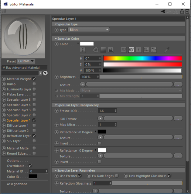

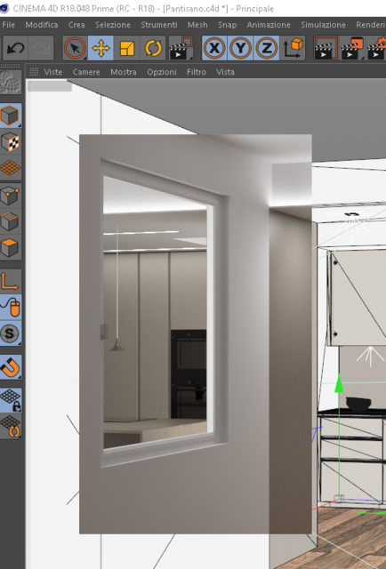

se creo il materiale vetro con i parametri REFRACTION IOR 1.6 e SPECULAR 1.6, il vetro risulta essere come uno specchio. Quali sono i settaggi corretti per un vetro realistico?
Grazie
Re: Problema materiale VETRO
questo è un 1.6 - 1.6, non ho toccato nulla, solo tolto il diffuse

hai controllato le normali?

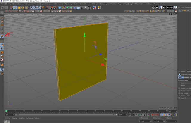

devi avere uno spessore, come nella realtà. 99% è quello il problemaalessandraziliani wrote:nessuno spessore, è solo un foglio. Che cosa intendi per normali? cosa dovrei controllare?
per le normali in generale bisogna sempre averle nel verso giusto:
seleziona l'oggetto , poi entra in modalità poligoni e seleziona tutto con "ctrl + A". il colore deve essere arancione e non blu.
in caso fosse blu fai tasto destro> inverti normali
esattodipo wrote:alessandraziliani wrote:seleziona lo specchio, poi entra in modalità poligoni e seleziona tutto con "ctrl + A". il colore deve essere arancione e non blu.

Grazie mille!!!!!

però dai uno spessore, perchè se provi a renderizzare dall'altra parte del vetro avrai di nuovo il problema di primaalessandraziliani wrote:Perfetto, era proprio quello il problema!Erano blu!
