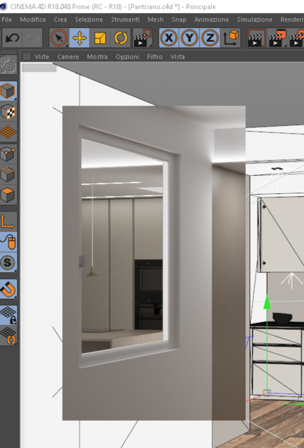

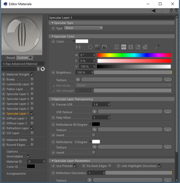

se creo il materiale vetro con i parametri REFRACTION IOR 1.6 e SPECULAR 1.6, il vetro risulta essere come uno specchio. Quali sono i settaggi corretti per un vetro realistico?

questo è un 1.6 - 1.6, non ho toccato nulla, solo tolto il diffuse

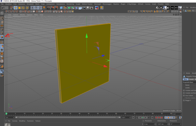

devi avere uno spessore, come nella realtà. 99% è quello il problemaalessandraziliani ha scritto:nessuno spessore, è solo un foglio. Che cosa intendi per normali? cosa dovrei controllare?
per le normali in generale bisogna sempre averle nel verso giusto:
seleziona l'oggetto , poi entra in modalità poligoni e seleziona tutto con "ctrl + A". il colore deve essere arancione e non blu.
in caso fosse blu fai tasto destro> inverti normali

esattodipo ha scritto:alessandraziliani ha scritto:seleziona lo specchio, poi entra in modalità poligoni e seleziona tutto con "ctrl + A". il colore deve essere arancione e non blu.
