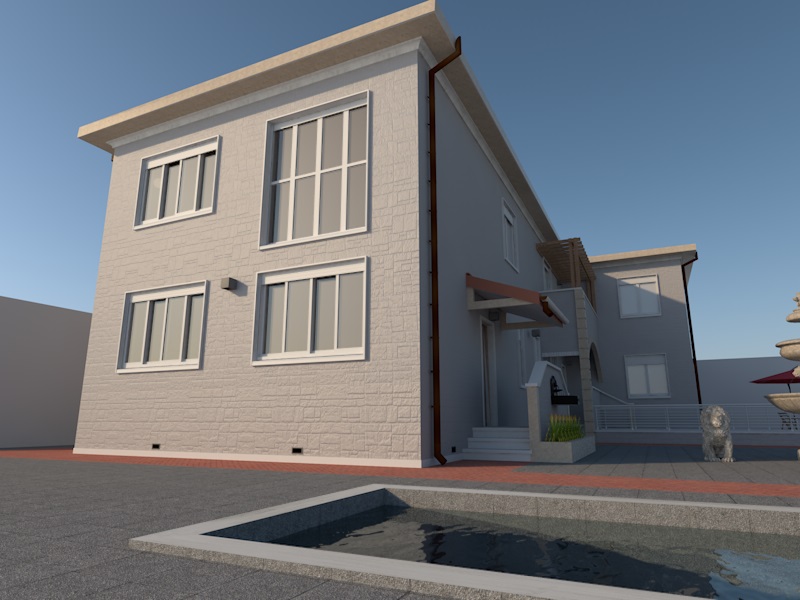

Ciao a tutti del forum mi rivolgo a voi perchè sto cercando di ottenere un buon rendering per esterni ma il risultato è molto scadente. Vi chiedo quali impostazioni usate per ottenere dei buoni rendering diurni. Allego le impostazioni che ho usato nel motore fisico i c4d e un oaio di rendering. Aspetto dei consigli da parte vostra.
Grazie a tutti
Cristian

Mah per prima cosa imposterei un orario diurno, in questo momento hai un orario serale , per farlo clicca il physical sun, time e location, clicca su city ed inserisci la città più vicina a te, quindi scegli un'orario.. ti consiglio di provare ad iniziare dalle 15 in poi
Poi scegli che parte dell'edificio vuoi che sia illuminata e quale riceva solo metà luce, ruotando direttamente la scena.. cosi non devi toccare il sole
Ti consiglio di fare in modo che il sole sia dietro la camera, ma non esattamente sul suo asse, in questo modo puoi far risaltare la tridimensionalità degli oggetti in scena.
Quando avrai renderizzato posta che vediamo di darti altri consigli

grazie per avermi risposto. Ho postato l'immagine dove ho cercato di seguire i tuoi consigli, ma il problema è che sembra colorata con un pastello e non da per nulla l'idea di essere reale. Non credo che siano i materiali la causa di questo effetto... Non saprei proprio dove mettere le mani, ho pensato che siano le impostazioni dell'illuminazione che a dare questo risultato scadente.
Ti chiedo se puoi darmi qualche consiglio e grazie ancora

Si, è proprio così, sono i materiali.
La cosa migliore da fare è guardare una foto vera per confrontarla e vedere dove stanno le differenze.
Noterai subito che il 99% degli oggetti e materiali al mondo, ha una quantità di riflessione, magari pochissima, alcune con riflessioni nette alcune con dispersione, in percentuali diverse ma è sempre presente.
Inoltre nei dintorni di una casa reale hai altre case, palazzi, alberi, auto ecc. che quindi saranno riflesse negli oggetti della foto, sopratutto nei vetri, si può simulare usando come sfondo una foto e una hdr da mettere come environment magari con un tag per far si che non sia visibile alla camera ma solo nelle riflessioni.
Vedrai anche che non esistono superfici perfettamente regolari e sopratutto i materiali tendono a sbiadire e sporcarsi già dal primo giorno dopo la messa in posa, anche li dove vi sono congiunzioni o contatti, vi è sempre un po di cambio colore o nelle costruzioni più vecchie muffa, sporco e decolorazioni .
Infine tieni conto che qualunque cosa strana e non pertinente alla realtà abbassa immediatamente il realismo di un'immagine.. per esempio quei bordi affilati e assassini della piscina o la grondaia che prende acqua dal cielo ed ha la terminazione diretta sul camminamento.
Per l'acqua della piscina devi fare un fondo chiaro come nella realtà e se cerchi nel forum troverai discussioni su come riprodurre le caustiche.
Per il resto poi si vedrà..

Non mi resta che lavorare sui materiali quindi. Ti ringrazio per i consigli, almeno ora so che l'illuminazione è corretta. Probabilmente verrà meglio la versione serale con le ies, dove i materiali si noteranno di meno. Ora do un'occhiata alle caustiche di cui mi hai parlato

Se per colorata con un pastello ti riferisci alla leggera colorazione arancio del sole è perfettamente normale.
Se non la vuoi, ma vuoi la luce perfettamente bianca, devi impostare allo 0% il valore Correzione Saturazione sotto il tab Sole del Cielo Fisico!
Per il resto quoto la maru!! ;)
