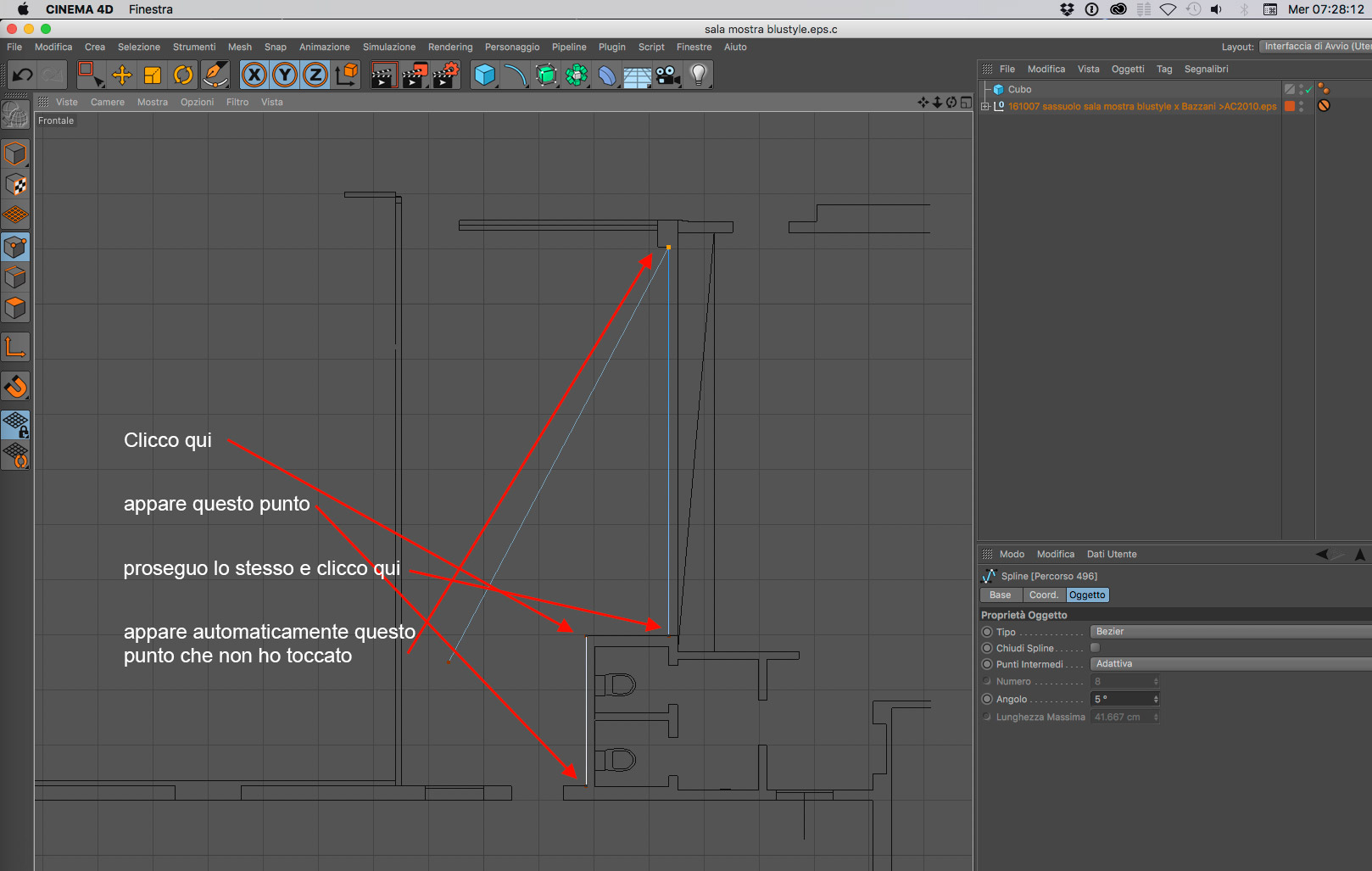

Ho importato un DWG con la pianta di una sala-mostra, l'ho pulito cancellando tutto ciò che non era essenziale. Ora con lo strumento Penna vorrei ricalcare il disegno per ottenere delle spline e poi estruderle per ottenere i muri. Ho settato lo snap a vertice e lato in modo da ottenere dei riferimenti precisi, ma la Penna si attacca dove pare a lei, a linee che non c'entrano niente e a punti lontani da dove clicco. Oppure si attacca alle linee preesistenti del DWG, come se volessi prolungarle.
E' una cosa che facevo abitualmente con le versioni precedenti di C4D, con il semplice strumento Spline, ora con la Penna non ci riesco più.
C'è qualche nuovo settaggio?

Ci ho provato col livello ma è lo stesso. Clicco su un punto del disegno proveniente dal DWG, voglio proseguire in una direzione ma automaticamente si crea un punto nella direzione opposta, se ostinatamente clicco dove voglio io appare ancora un punto più lontano.
Quindi non crea una nuova spline, anche se ho selezionato quell'opzione, si attacca alle sottostanti.
Io vorrei solo ottenere una spline facendo combaciare i nuovi punti con quelli preesistenti.
Il metodo che aveva funzionato ieri sera era: selezionare tutte le linee/spline del DWG e chiuderle singolarmente. In questo modo si disattivano e non pretendono di far parte della nuova spline. Ma mi sembra inutilmente complicato.

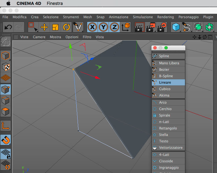

Altro problema di snap con la Penna.
Scelgo di fare lo Snap solo ai vertici, la Penna sembra funzionare bene e il primo punto si attacca al vertice di un Cubo creato con C4D (non derivato da un DWG come prima)
Ma poi, appena clicco, il punto si sposta all'intersezione della griglia, che non è attiva nelle preferenze.
Per riuscire a lavorare ho dovuto riaprire C4D R16 e con le vecchie spline funziona tutto perfettamente.

Confermo, per un progetto mi sono ritrovata a lavorare sulla R17 ed ho notato che lo snap avviene dove clicchi con il mouse e non sul punto in cui dovrebbe, anche si ti avvicini con lo zoom al 100% non è mai preciso.
Non ho potuto approfondire se esiste un modo per attivare il vecchio snap che posizionava il vertice della spline sempre esattamente sul punto più vicino al cursore.
