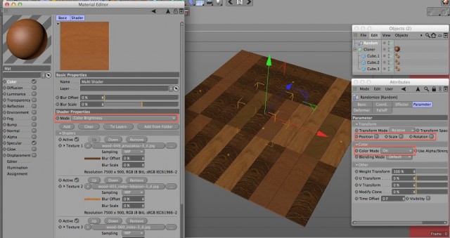

forse faresti prima con il Multi Shader di MoGraph, che nasce un po' per fare quello che chiedi. Prova a fare così:
- selezioni il cloner che contiene i cubi, aggiungi un effettuatore Random disattivando tutte le trasformazioni e mettendo Color Mode su On
- fai un materiale e nel colore ci carichi il Multi Shader
- nel multishader imposti il modo su Color Brightness e carichi tutte le textures che ti servono
- assegni il materiale direttamente al cloner
