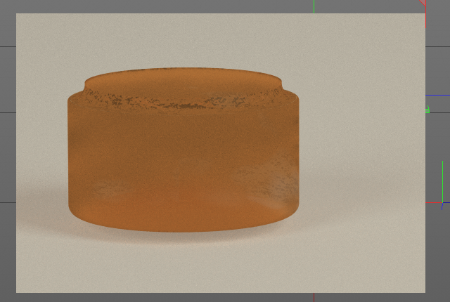

elisa wrote:l'immagine è bella! pero' se lo scopo è proprio di rappresentare la marmellata, viceversa lascia perdere, a mio avviso la marmellata andrebbe fatta più viscosa, più torbida, viceversa somiglia un po' più' ad un gel, a una gelatina, percio va ridotta la trasparenza aumentandone il glossy e come ti ha detto anche Enzo secondo me andrebbe usato l'SSS per fare proprio un lavoro realistico, ammesso che lo scopo sia fare un materiale poco trasparente come lo è una marmellata, viceversa se invece vuoi fare un gel va bene allora
Ho fatto come suggerisci, solo che se renderizzo solo il cilindro di gelatina all'interno del vasetto pare densa, quando è "dentro il vasetto ritorna ad essere liquida... forse anche perchè non riesco a dare il bump al vetro...

Ciao,
per quella che è la mia esperienza il volume della "marmellata" deve penetrare la superficie del vetro affinché Vray calcoli perfettamente contenitore e contenuto. Basta veramente poco, con il comando scala, aumenti leggerissimamente il volume del contenuto

Re: Creare un materiale effetto "marmellata"
per il vetro si, devi stare attento alla proiezione anche se usando il noise di cinema dovrebbe andare in auto mappatura, ma dipende dal tipo di noise, alcuni sono 2D alcuni si mappano in 3D.
Magari prima di impazzire, prendi il noise e mettilo nel DIFFUSE2, spegni tutto e accendi solo quel canale mettendoci dentro il disturbo corsi visivamente vedi come si mappa facendo un rendering, in pratica lo usi come una tex almeno ti rendi conto di come lavora.
Ciao!

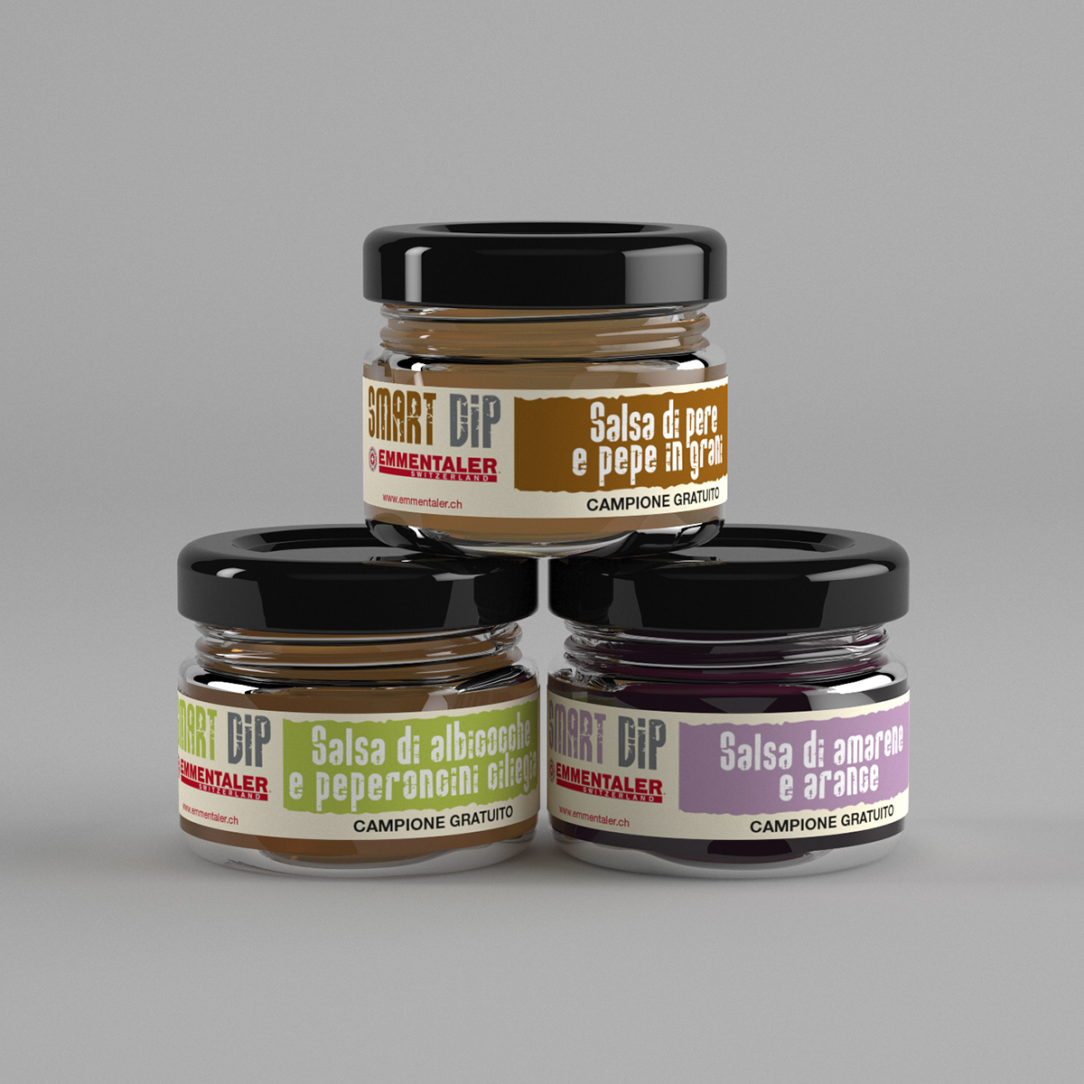

Questo è quanto di meglio sono riuscito ad ottenere, non sono pienamente soddisfatto del vetro..
Consigli?

Post by jelly »
Dipende da come lo fotografi. Illuminalo da dietro o, come nella realtà, illumina un cartoncino argentato sagomato dietro ai vasetti.

jelly wrote:Dipende da come lo fotografi. Illuminalo da dietro o, come nella realtà, illumina un cartoncino argentato sagomato dietro ai vasetti.
In questo caso ho attivato il canale luminosità ed ho leggermente dato luce al materiale marmellata...

Ho usato la texture disturbo di default.. hai qualche noise particolare che mi consigli di utilizzare?
