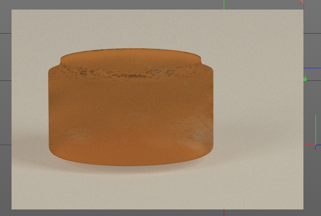

elisa ha scritto:l'immagine è bella! pero' se lo scopo è proprio di rappresentare la marmellata, viceversa lascia perdere, a mio avviso la marmellata andrebbe fatta più viscosa, più torbida, viceversa somiglia un po' più' ad un gel, a una gelatina, percio va ridotta la trasparenza aumentandone il glossy e come ti ha detto anche Enzo secondo me andrebbe usato l'SSS per fare proprio un lavoro realistico, ammesso che lo scopo sia fare un materiale poco trasparente come lo è una marmellata, viceversa se invece vuoi fare un gel va bene allora
Ho fatto come suggerisci, solo che se renderizzo solo il cilindro di gelatina all'interno del vasetto pare densa, quando è "dentro il vasetto ritorna ad essere liquida... forse anche perchè non riesco a dare il bump al vetro...

Ciao,
per quella che è la mia esperienza il volume della "marmellata" deve penetrare la superficie del vetro affinché Vray calcoli perfettamente contenitore e contenuto. Basta veramente poco, con il comando scala, aumenti leggerissimamente il volume del contenuto

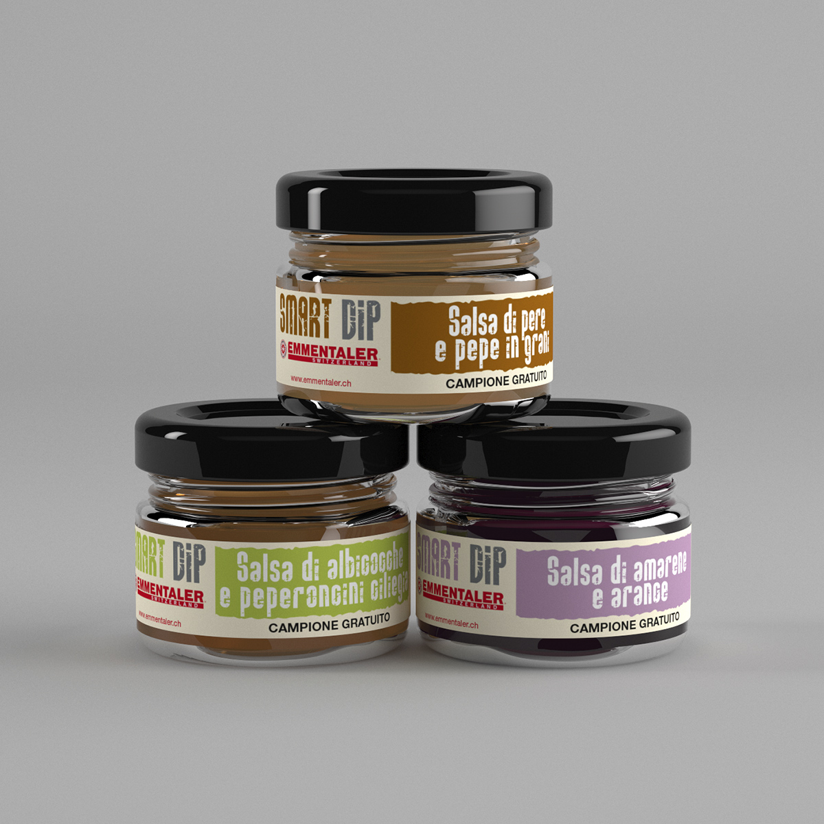

Questo è quanto di meglio sono riuscito ad ottenere, non sono pienamente soddisfatto del vetro..
Consigli?

Re: Creare un materiale effetto "marmellata"
Messaggio da jelly »
Dipende da come lo fotografi. Illuminalo da dietro o, come nella realtà, illumina un cartoncino argentato sagomato dietro ai vasetti.

jelly ha scritto:Dipende da come lo fotografi. Illuminalo da dietro o, come nella realtà, illumina un cartoncino argentato sagomato dietro ai vasetti.
In questo caso ho attivato il canale luminosità ed ho leggermente dato luce al materiale marmellata...
