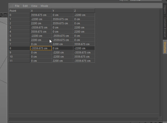

ci sono parecchi problemi a cui trovare una soluzione.
1) cercare il punto più vicino alla struttura di destinazione
2) calcolare la trasformazione
3) farlo in maniera ottimizzata e non alla "carlona"......i tempi di calcolo se non ottimizzati potrebbero rendere l'effector pesante come un macigno
ti do il mio consiglio....è un po certosino ma risolvi senza grossi sforzi
se la matrice di destinazione non ha un numero esagerato di punti come nell'esempio che mi hai allegato
esplodi l'icoesadro o quello che è
cancella tutti i poligoni e tieni solo i vertici
a questo punto dalla finestra di struttura dei punti cambia l'ordine dei vertici tenendo premuto su un vertice e spostandolo su e giù per la tabella.
In pratica sposti il vertice più vicino sull'indice 0 a mano.....poi fai la stessa cosa con il vertice 1 etc etc etc
Non è il massimo della vita ma è comunque una soluzione
