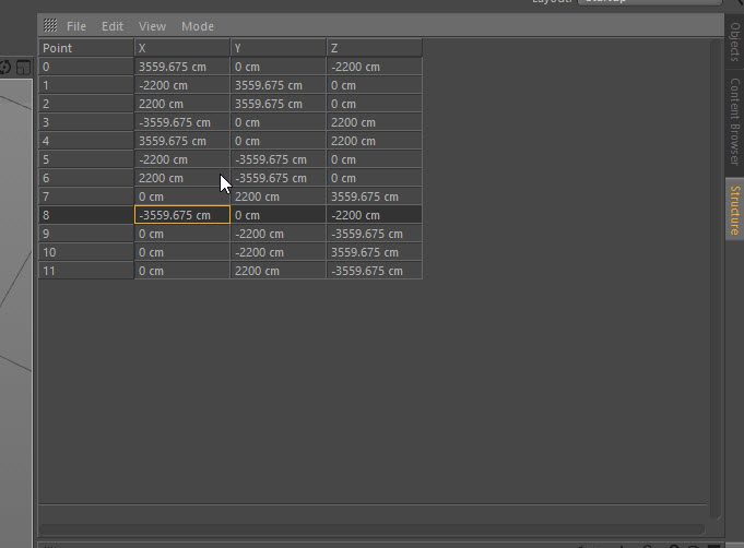

Ok ora è chiaro cosa vuoi fare....l'unico modo sensato è creare un python effector, ma non è roba da 5 min soprattutto se uno è a digiuno di programmazione. (non so te come sei messo)
ci sono parecchi problemi a cui trovare una soluzione.
1) cercare il punto più vicino alla struttura di destinazione
2) calcolare la trasformazione
3) farlo in maniera ottimizzata e non alla "carlona"......i tempi di calcolo se non ottimizzati potrebbero rendere l'effector pesante come un macigno
:shock:
ti do il mio consiglio....è un po certosino ma risolvi senza grossi sforzi
se la matrice di destinazione non ha un numero esagerato di punti come nell'esempio che mi hai allegato
esplodi l'icoesadro o quello che è
cancella tutti i poligoni e tieni solo i vertici
a questo punto dalla finestra di struttura dei punti cambia l'ordine dei vertici tenendo premuto su un vertice e spostandolo su e giù per la tabella.
In pratica sposti il vertice più vicino sull'indice 0 a mano.....poi fai la stessa cosa con il vertice 1 etc etc etc
Non è il massimo della vita ma è comunque una soluzione
