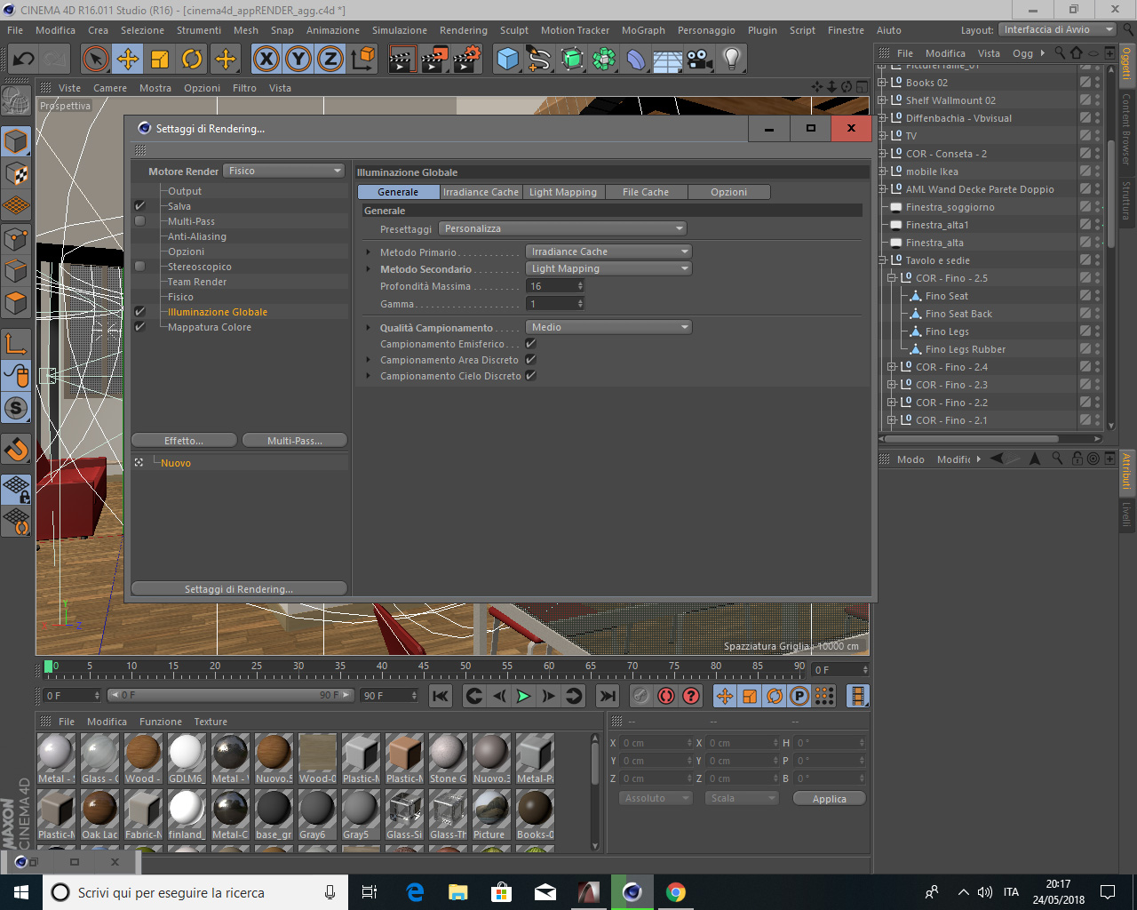

Impostazione IG e colore dell'intonaco bianco!
Va bene?

Ciao mi sembra tutto regolare :)

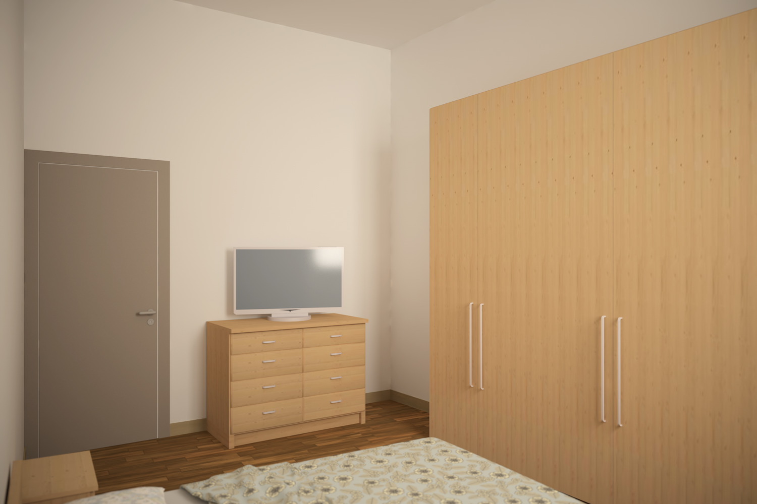

Invio le viste finite!

allora se riesci, io cercherei di dare piu chiaro/scuro, sarebbe bello aumentare un attimo la differenza tra aree chiare e aree in ombra per appiattire meno, magari direzionando un po la luce ammesso sia possibile farlo in questo progetto, oltre a questo io sistemerei il legno perché s i vede molto che è ripetuto. Ci vorrebbe un legno che occupi almeno un 80x80 cm o 60x60 ripetibile, penso ci sia qualcosa di free anche tra le nostre texture nella sezione download...o su 3dsky o vari siti. poi mettilo in modo che non si veda tutta la ripetizione, se il legno è 60x60 forse su un anta di armadio si ripeterà 3/4 volte al massimo e non dovrebbe vedersi. Idem sul cassetto vedi quel puntino della texture che ti si ripete da proprio l'idea che non sia reale...

allora, considerando che alcuni materiali vanno curati di piu, direi che ci sei. Concentrati sui legni o sulle plastiche lavorando bene con il canale riflettanza e la ruvidità' che da al materiale l'effetto opaco, questo fara' un po brillare i materiali rendendoli opachi, tipo la porta o i legni degli Armandi se non il pavimento che essendo un parquet deve essere lavorato bene.

ah un ultima cosa, controlla il tag phong sui cassetti a mio avviso sta stondando il bordo dove invece penso sia dritto, in quel caso prova a limitarlo a un valore piu basso...
