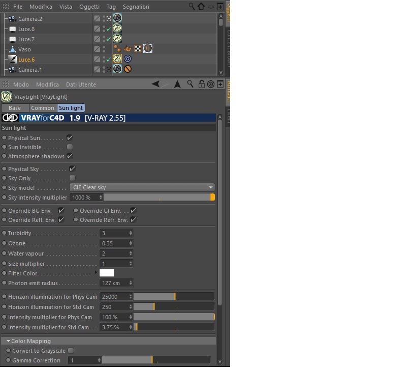

Lui parla di associare i lumens di una luce reale alla luce (area o che sia).
Non ho capito però se alla luce associa il valore esatto oppure associa un multiplo di valore, il convertitore watt/lumens è questo: https://www.rapidtables.com/calc/light/ ... lator.html

Sawako wrote:Lui parla di associare i lumens di una luce reale alla luce (area o che sia).
Il problema, se così lo possiamo definire, è più semplice di quello che si pensa.
V-Ray usa la la physical-camera come se fosse una fotocamera vera! Quindi non servono calcoli strani o rapporti strani per capire come impostarla! Si adatta perfettamente alla realtà quindi, se voglio la mia scena più illuminata, mi basta aumentare gli ISO, oppure abbassare lo speed, oppure ridurre F/stop! Infatti per creare buoni render, bisogna avere anche una discreta infarinatura di come usare una vera fotocamera possibilmente reflex.
Come riferimento puoi usare anche una sorgente luminosa sferica e dare un valore in lumens corretto e adeguare la tua fotocamera.
Oppure potresti usare il cielo fisico di V-Ray e adeguare i valori della physical-camera.

enviroment setting
enviroment setting

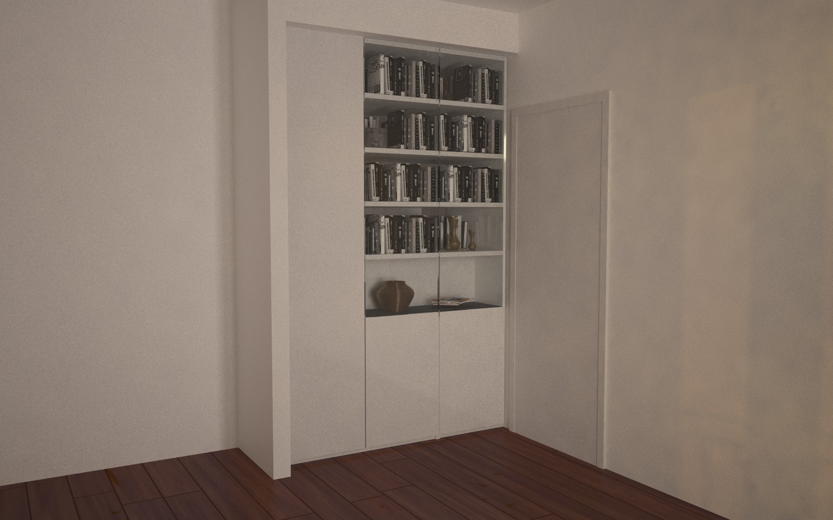

ogni volta che vedo questi noise mi vergogno perche faccio davvero fatica a limitarli :( sono proprio il mio tallone d'achille i noise e le luci
Sirio76
Posts: 2652
Re: Ridurre grana render (sono un novello)
Post by Sirio76 »
ommy94 wrote:ogni volta che vedo questi noise mi vergogno perche faccio davvero fatica a limitarli :( sono proprio il mio tallone d'achille i noise e le luci
Io lavoro in questo settore da più di venti anni(mamma come sono vecchio... :lol: ) quindi ti chiedo di avere un pizzico di fiducia nei confronti di chi ha un po' di esperienza alle spalle. Credimi, il rumore o gli artefatti di antialiasing, GI o altro sono l'ultimo dei problemi da sistemare, e intendo proprio l'ultimo, non è tanto per dire. Pensa prima a tutto il resto che da fare c'è tanto;)

cosa intendi con il fare tanto? cioe, da cosa dovrei partire?
Sirio76
Posts: 2652
Post by Sirio76 »
