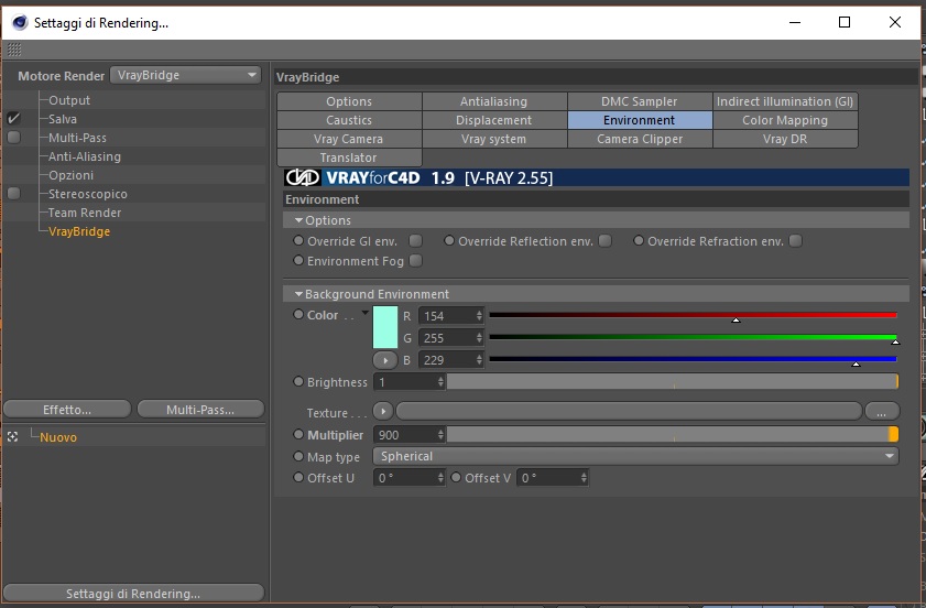

enviroment setting
enviroment setting

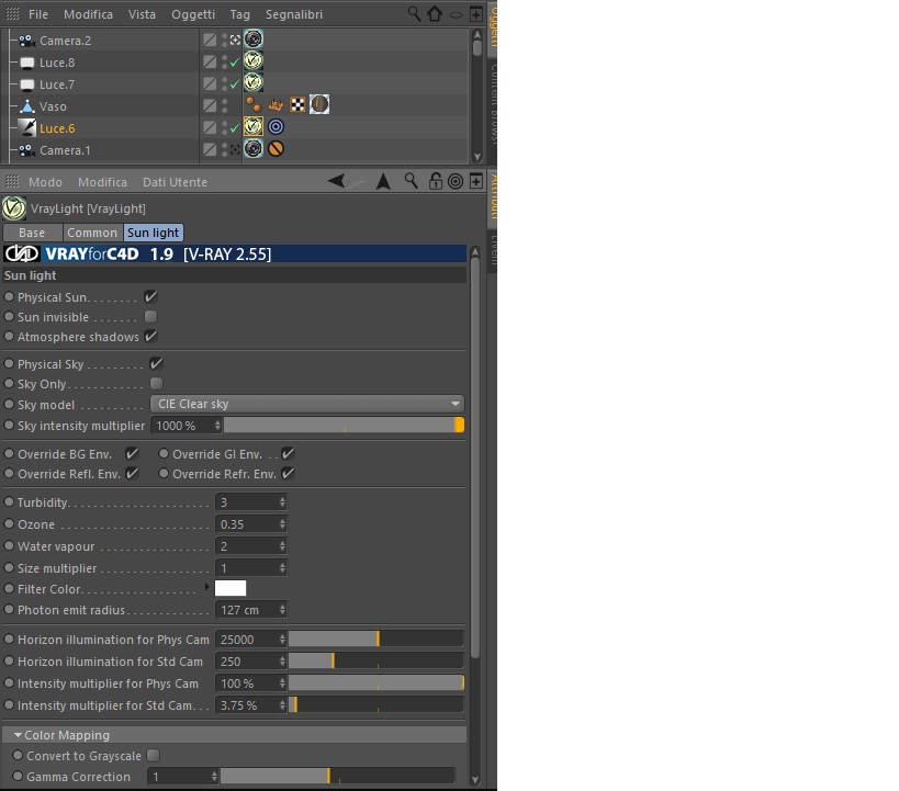

luce target
luce target

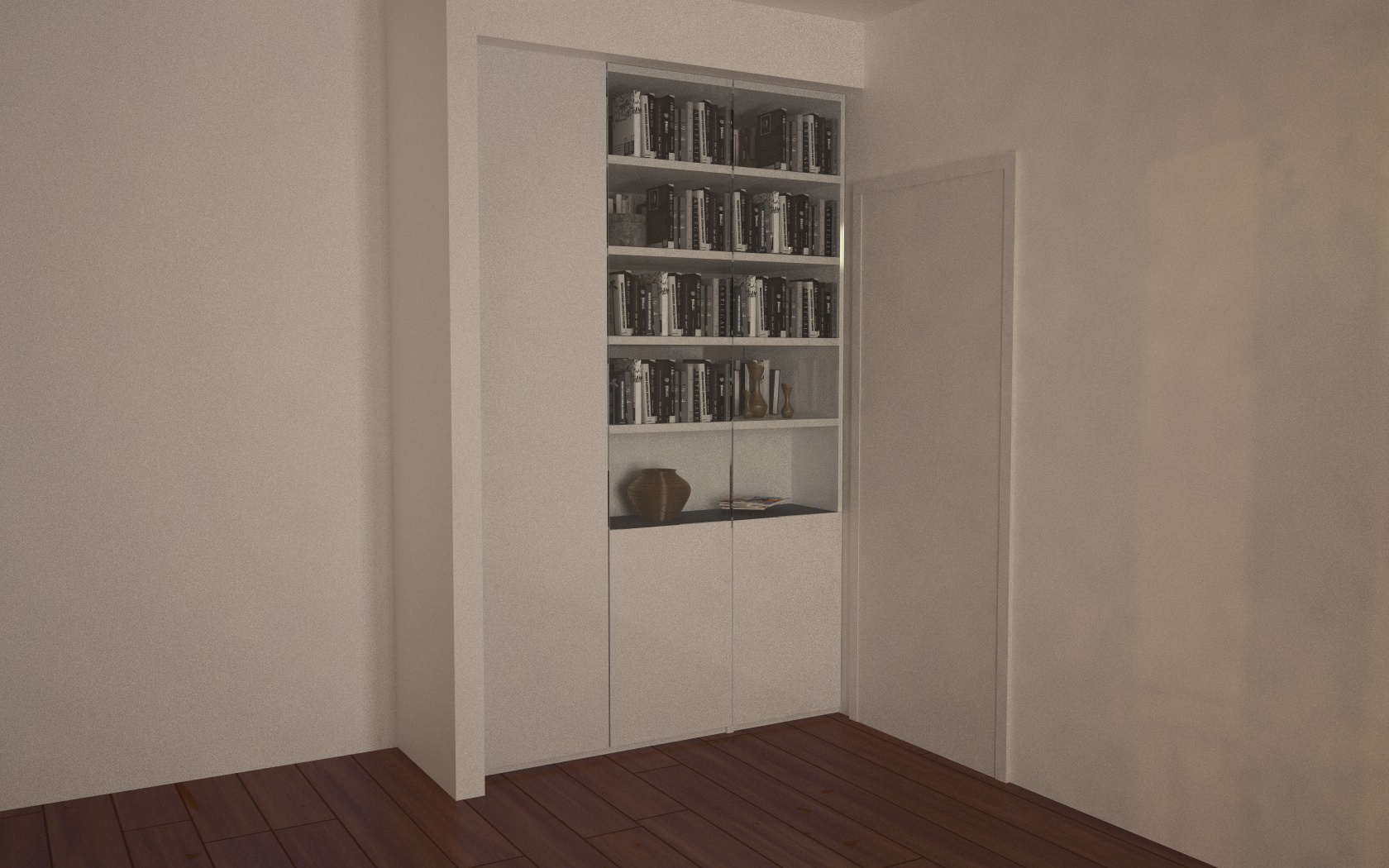

ogni volta che vedo questi noise mi vergogno perche faccio davvero fatica a limitarli :( sono proprio il mio tallone d'achille i noise e le luci

ommy94 ha scritto:ogni volta che vedo questi noise mi vergogno perche faccio davvero fatica a limitarli :( sono proprio il mio tallone d'achille i noise e le luci
Io lavoro in questo settore da più di venti anni(mamma come sono vecchio... :lol: ) quindi ti chiedo di avere un pizzico di fiducia nei confronti di chi ha un po' di esperienza alle spalle. Credimi, il rumore o gli artefatti di antialiasing, GI o altro sono l'ultimo dei problemi da sistemare, e intendo proprio l'ultimo, non è tanto per dire. Pensa prima a tutto il resto che da fare c'è tanto;)

cosa intendi con il fare tanto? cioe, da cosa dovrei partire?
Sirio76
Messaggi: 2652
Re: Ridurre grana render (sono un novello)
Messaggio da Sirio76 »
Anche se è una scena semplice non vuol dire che i dettagli possono essere trascurati, anzi. Rivedi la geometria, mi sembra difficile che non ci sia uno zoccolino a pavimento e che la porta sia così scarna e senza maniglie. Poi passa ai materiali, il parquet non è credibile, fai le doghe una ad una e col multi shader di Vray assegna tessiture di doghe individuali(sul sito di Listone Giordano ne trovi di gratuite). I libri sono un po' tutti uguali, li differenzierei di più, trovi anche plugin gratuiti per l'operazione. Poi mi rendo conto che è tutto molto scarno , ma proprio per questo cercherei di valorizzare la scena con un'illuminazione decente, magari con un sole che penetra attraverso una finestra ad esempio in modo da differenziare la luce eccessivamente uniforme. Poi, visto che il soggetto sembra essere la libreria, forse sarebbe meglio scegliere un taglio verticale per l'immagine.
