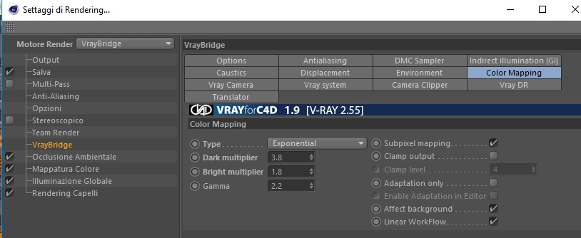

Parametri usati

Sirio76
Posts: 2646
Re: Errori di base?
Post by Sirio76 »
Metti il color mapping in linear multiply o Reinhard, tutto di default nel primo caso oppure abbassa il burn value del Reinhard se avessi bisogno di togliere le bruciature, togli il bianco dall'environment. Probabilmente hai messo le area light in un modo poco consigliabile giacché l'illuminazione è quasi priva di ombre e contrasto. Lavora tanto sui materiali che sono totalmente opachi e piatti, in realtà tutto ha una riflessione più o meno marcata. Parti da una buona foto di riferimento simile alla tua ambientazione, ti potrà essere da guida nello studio della scena.
Era giusto per darti qualche consiglio veloce... ma a parte questo studia un po' di teoria altrimenti finirai solo per fare tentativi su tentativi senza ottenere risultati soddisfacenti.

grazie per i consigli
sirio…
- ho messo linear
- environment tolgo il bianco e che metto? "pulisci"
- l'area light l'ho messa davanti alle 2 porte finestra non piu grandi delle stesse e che non intersecano nulla ( una difronte l'altra)
