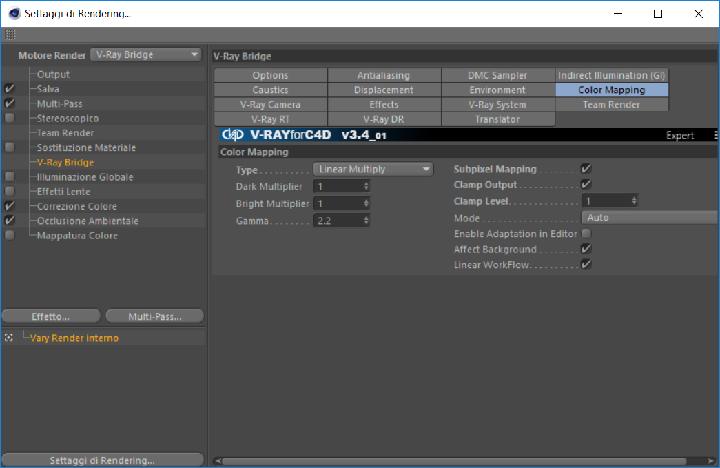

Il progressive è stato tolto e ho messo reonhard ma è leggermente migliorato. Ora provo queste cose che mi hai detto e vediamo che succede
ocman
Posts: 1507
Re: rendering o luci o materiali
Post by ocman »
Ma come stai illuminando scusa? Con le ies? Magari mi è sfuggito...

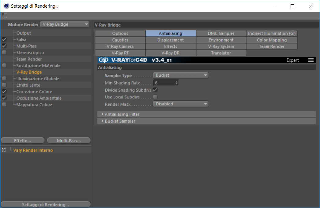

Con la 3.4 in poi ti consiglio di usare sempre i bucket per le immagini finali, il progressive usalo solo per le anteprime veloci.
Altra cosa: come impostazioni gi ti consiglio di usare BF-LC e come color mapping invece linear o al limite reinhard... Lascia stare l'exponential..

Se attivi il Multipass e post effetti, devi selezionare, nel menù del color mapping, la voce none e non auto, altrimenti ti da una gamma non corretta. Disattiva subpixel mapping.
Poi il fatto che illumini solo con le ies non va bene. Le ies, per l'appunto, vanno posizionate principalmente vicino alle pareti per dare un qualcosa il più alla tua scena ma, non come luce principale. Luci area, cielo fisico o HDR, sono decisamente più appropriate.
