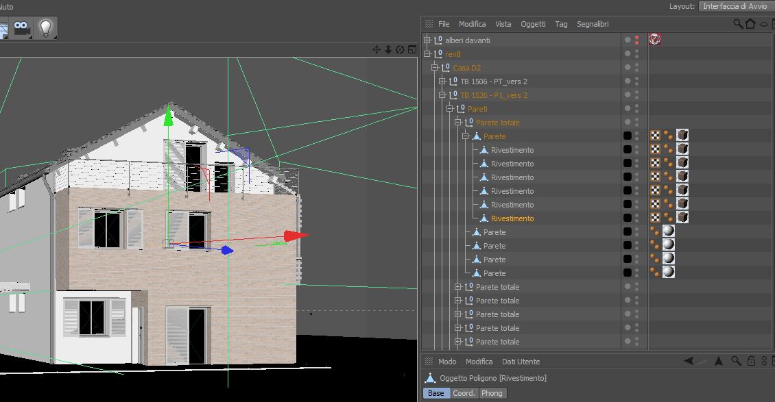

Non ho trovato nulla a riguardo nel forum, quindi chiedo: devo fare un render di due edifici (che hanno già le texture a posto) ma mettendone in evidenza uno solo; vorrei quindi che l'altro si veda bianco, in modo che si percepisca solo il volume. Non posso utilizzare l'override material perché i due edifici utilizzano le stesse texture, mi servirebbe quindi qualcosa tipo un tag che posso applicare solo all'edificio in questione e che mi cancelli temporaneamente le texture solo lì...esiste? Ho provato a vedere un po' sui parametri del Vray Compositing ma non sono riuscita a trovare quello che mi serve.

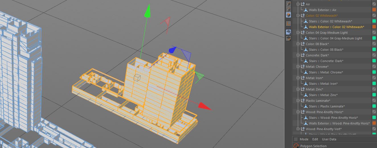

In ArchiCAD, mediante plugin, ho questa situazione e, se i materiali non sono troppi, ci si può lavorare...
Una volta selezionati, setti la selezione ed assegni l' override material. Se invece hai una suddivisione per singoli oggetti diventa una follia
- Attachments
- mats.JPG (96.84 KiB) Viewed 2284 times
Re: Annullare texture per un solo oggetto
- Attachments
- Cattura.JPG (90.75 KiB) Viewed 2282 times
puoi semplicemente aggiungere il materiale bianco agli oggetti interessati, senza sostituire quelli esistenti... è una sorta di override manuale perché quello bianco (aggiunto dopo) avrà ovviamente la precedenza su quello sottostante.
E' chiaro che farlo per ogni singolo elemento è un po' un casino, ma se non hai necessità di mantenere le texture originale "nell'edificio B" potresti cancellare tutti i tag texture di questo edificio ed applicare il materiale bianco solo all'oggetto padre che contiene gli elementi... ad esempio nell'immagine che hai postato, se cancelli i tag dagli oggetti "rivestimento" puoi assegnare il materiale solo all'oggetto "Parete" che li contiene... sempre che abbia capito bene il tuo problema..
A tal proposito, questo lo dovrei fare aprendo ogni gruppo parete e selezionando tutti i tag, vero? O c'è un modo per selezionare tutti i tag in una volta, ad esempio tutti quelli del gruppo "Casa D2"?
Ci sarebbero un paio di metodi per sostituire al volo i materiali, il problema è che vengono utilizzati anche dall'altro edificio e verrebbe influenzato anche lui.
Si c'è il metodo... clicchi con il tasto destro sul tag texture dell'oggetto padre e selezioni la voce "Seleziona tag figlio identico" ... verranno selezionati tutti i tag texture degli oggetti figli
