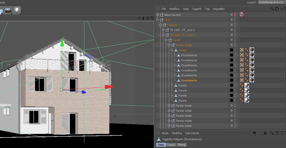

Non ho trovato nulla a riguardo nel forum, quindi chiedo: devo fare un render di due edifici (che hanno già le texture a posto) ma mettendone in evidenza uno solo; vorrei quindi che l'altro si veda bianco, in modo che si percepisca solo il volume. Non posso utilizzare l'override material perché i due edifici utilizzano le stesse texture, mi servirebbe quindi qualcosa tipo un tag che posso applicare solo all'edificio in questione e che mi cancelli temporaneamente le texture solo lì...esiste? Ho provato a vedere un po' sui parametri del Vray Compositing ma non sono riuscita a trovare quello che mi serve.

puoi semplicemente aggiungere il materiale bianco agli oggetti interessati, senza sostituire quelli esistenti... è una sorta di override manuale perché quello bianco (aggiunto dopo) avrà ovviamente la precedenza su quello sottostante.
E' chiaro che farlo per ogni singolo elemento è un po' un casino, ma se non hai necessità di mantenere le texture originale "nell'edificio B" potresti cancellare tutti i tag texture di questo edificio ed applicare il materiale bianco solo all'oggetto padre che contiene gli elementi... ad esempio nell'immagine che hai postato, se cancelli i tag dagli oggetti "rivestimento" puoi assegnare il materiale solo all'oggetto "Parete" che li contiene... sempre che abbia capito bene il tuo problema.. :P

Sì Arkimed, hai capito bene...grazie! Sono opzioni a cui avevo pensato, ma la pigrizia mi faceva sperare in qualche trucchetto magico che mi velocizzasse un po' il procedimento :)
Arkimed ha scritto: ↑gio nov 08, 2018 4:37 pm potresti cancellare tutti i tag texture di questo edificio
A tal proposito, questo lo dovrei fare aprendo ogni gruppo parete e selezionando tutti i tag, vero? O c'è un modo per selezionare tutti i tag in una volta, ad esempio tutti quelli del gruppo "Casa D2"?

Ci sarebbero un paio di metodi per sostituire al volo i materiali, il problema è che vengono utilizzati anche dall'altro edificio e verrebbe influenzato anche lui.
Epica ha scritto: ↑gio nov 08, 2018 5:17 pm
Si c'è il metodo... clicchi con il tasto destro sul tag texture dell'oggetto padre e selezioni la voce "Seleziona tag figlio identico" ... verranno selezionati tutti i tag texture degli oggetti figli ;)
