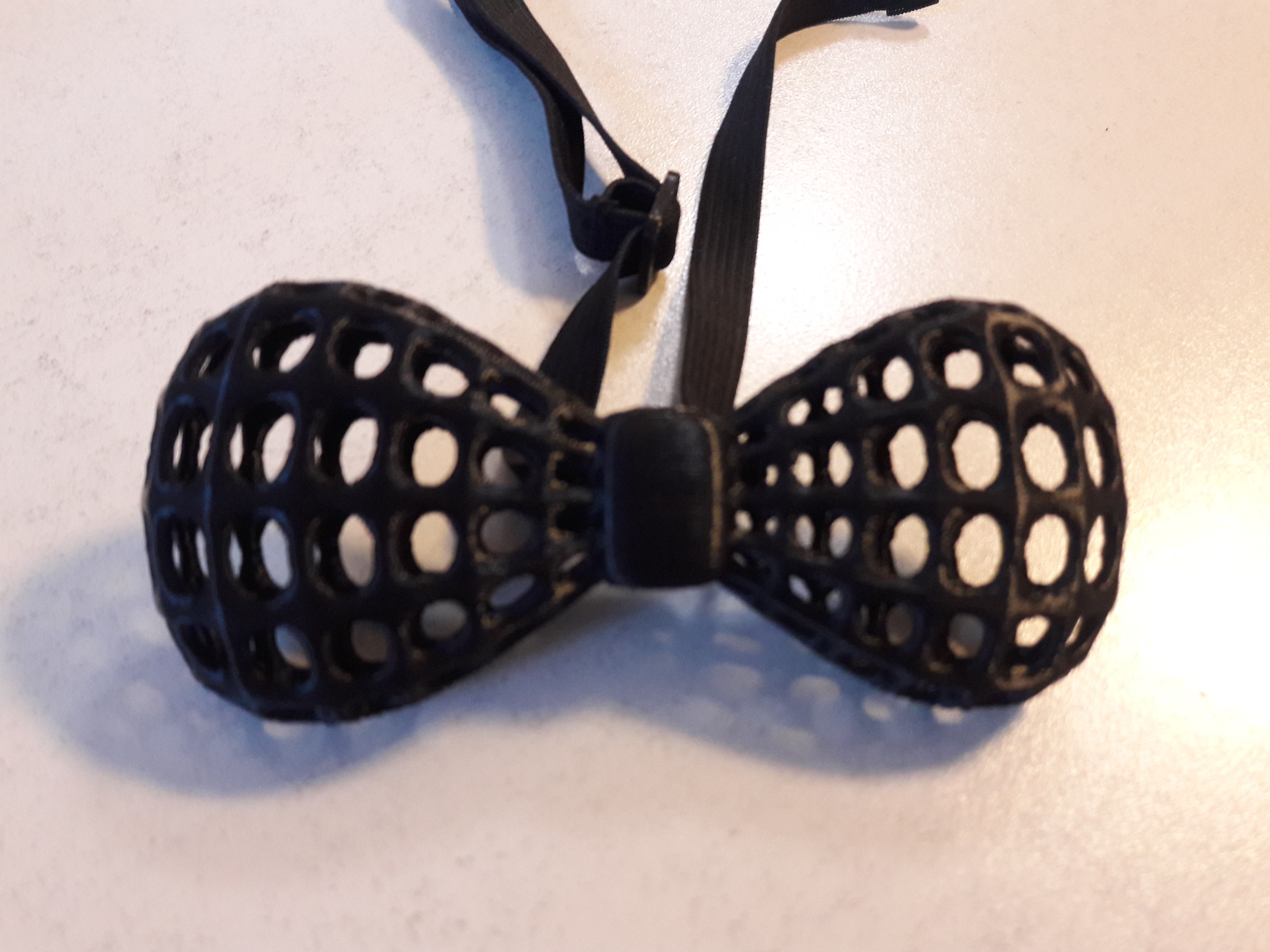

Buongiorno a tutti,
sto cercando di modellare un papillon che successivamente verrà realizzato con una stampante 3D.
Allego foto per meglio comprendere di cosa si tratta.
Sapreste indicarmi come posso procedere?
Grazie.

butta un occhio qui
https://youtu.be/JDwrMObG6Aw
ne ho modellato uno al volo, era parecchio che non modellavo quindi ho fatto qualche prova live durante la registrazione.
Ti elenco i passaggi fondamentali
metti la referenza video sulla vista frontale
parti da un cilindro
fai dei tagli
con la selezione loop dei lati, scalalo fino a dare l'aspetto del papillon
specchialo
mettilo dentro un subdivision surface
seleziona tutti i lati
estrudili internamente
ti rimane attiva la selezione dei poligoni estrusi internamente, premi il tasto cancella.
Attivando la suddivisione i buchi diventeranno circolari come nella tua referenza.
Seleziona tutti i poligoni e scala sui 3 assi per dare un po di spessore. (non usare estrudi o altri comandi perchè non lavorano bene)
Prendi un loop nella zona centrale
trasformalo in spline e facendo un po di copie e usando una loft nurbs puoi ottenere il pezzo centrale
Questo è un possibile approccio, migliorabile ovviamente, non ho prestato molta attenzione ai dettagli e alle rifiniture.
Magari nella tua versione prima di iniziare a fare i fori con le estrusioni assicurati di dare la giusta bombatura al papillon
Ti allego anche il file di progetto
Buon lavoro
