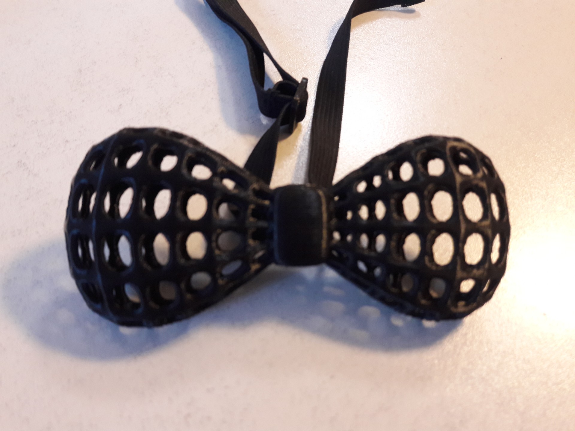

Buongiorno a tutti,
sto cercando di modellare un papillon che successivamente verrà realizzato con una stampante 3D.
Allego foto per meglio comprendere di cosa si tratta.
Sapreste indicarmi come posso procedere?
Grazie.

butta un occhio qui
https://youtu.be/JDwrMObG6Aw
ne ho modellato uno al volo, era parecchio che non modellavo quindi ho fatto qualche prova live durante la registrazione.
Ti elenco i passaggi fondamentali
metti la referenza video sulla vista frontale
parti da un cilindro
fai dei tagli
con la selezione loop dei lati, scalalo fino a dare l'aspetto del papillon
specchialo
mettilo dentro un subdivision surface
seleziona tutti i lati
estrudili internamente
ti rimane attiva la selezione dei poligoni estrusi internamente, premi il tasto cancella.
Attivando la suddivisione i buchi diventeranno circolari come nella tua referenza.
Seleziona tutti i poligoni e scala sui 3 assi per dare un po di spessore. (non usare estrudi o altri comandi perchè non lavorano bene)
Prendi un loop nella zona centrale
trasformalo in spline e facendo un po di copie e usando una loft nurbs puoi ottenere il pezzo centrale
Questo è un possibile approccio, migliorabile ovviamente, non ho prestato molta attenzione ai dettagli e alle rifiniture.
Magari nella tua versione prima di iniziare a fare i fori con le estrusioni assicurati di dare la giusta bombatura al papillon
Ti allego anche il file di progetto
Buon lavoro

Buongiorno,
la modellazione del papillon, grazie alle indicazioni di "cappellaiomatto" è andata a buon fine.
Ho provato quindi a realizzare la stampa in 3D, ma il software mi restituisce il seguente messaggio di errore; "L'oggetto non è manifold. Essenzialmente non è a tenuta stagna. Questo crea problemi durante lo slicing, dando risultati inattesi. Raccomandiamo di riparare le geometria."
Successivamente l'oggetto viene riempito quindi non riesco più ad ottenere l'effetto sperato.
Secondo voi si tratta di un limite del software di gestione della stampate 3D? Il software in questione è Repetier-Host V2.1.3.
Qualcuno che ha più esperienza di me con le stampe 3D, potrebbe darmi qualche consiglio?
Grazie in anticipo.

ehm...allora non mi intendo di stampa 3D, dipende molto da tanti fattori, il primo che non e' pieno? potrebbe essere quello il problema, generalmente siccome lo deve tagliare a fette penso lo voglia pieno senza intersezioni...

masterzone ha scritto: ↑lun gen 21, 2019 9:57 am ehm...allora non mi intendo di stampa 3D, dipende molto da tanti fattori, il primo che non e' pieno? potrebbe essere quello il problema, generalmente siccome lo deve tagliare a fette penso lo voglia pieno senza intersezioni...
Quindi teoricamente posso realizzare solo oggetti pieni con la stampante 3D? Oppure c'è qualche impostazione che mi permette di realizzare, come nel mio caso specifico, un oggetto che all'interno è vuoto?
Scusate se probabilmente si tratta di una domanda banale ma è la prima volta che mi trovo a dover realizzare un oggetto di questo tipo con la stampante 3D.
Grazie ancora.
rfrank
Messaggi: 10608
Re: Modellare un papillon
mah non sono un esperto di stampa 3D ma dato che la stampante lavora a fette, credo non digerisca nemmeno le intersezioni, cioè' se tu hai una sfera e gli incastri dentro un tubo, la stampante si arrabbia penso.
Quindi credo che l'oggetto debba essere sempre chiuso e quindi interpretato com pieno :)
