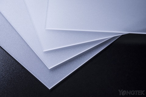

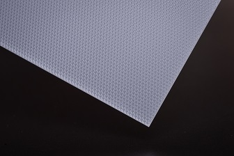

Ciao a tutti, dove posso trovare del materiale simile all'allegato? O qualcuno può indicarmi come poter realizzarlo con cinema4d 20? Grazie mille...

usa un IOR intorno a 1.48 sia su riflessione che su rifrazione, dovrebbe andare bene per materiali plastici, sfuma le riflessioni/rifrazioni, se necessario limita la trasparenza e aggiungi un tocco di SSS, per le zigrinature sulla superficie usa una mappa nel bump o una normal map.
