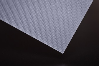

Ciao a tutti, dove posso trovare del materiale simile all'allegato? O qualcuno può indicarmi come poter realizzarlo con cinema4d 20? Grazie mille...

usa un IOR intorno a 1.48 sia su riflessione che su rifrazione, dovrebbe andare bene per materiali plastici, sfuma le riflessioni/rifrazioni, se necessario limita la trasparenza e aggiungi un tocco di SSS, per le zigrinature sulla superficie usa una mappa nel bump o una normal map.

Sirio76 ha scritto: ↑mer apr 10, 2019 7:53 pm Index Of Refraction, o indice di rifrazione.
Ciao scusa, puoi mandarmi un screenshot delle voci che hai citato?
Perdonami ma non ho avuto ancora tempo di leggere la guida per casini sul lavoro.. ://
Sirio76
Messaggi: 2652
Re: Materiale plastico opale
Messaggio da Sirio76 »
Sono indicazioni valide per ogni motore di rendering, ma non conoscendo in particolare quello che usi non ti posso indicare con esattezza dove trovi i singoli parametri.
realex4d
Messaggi: 78
Iscritto il: lun ott 06, 2008 11:35 am
Messaggio da realex4d »
Sto usando cinema4d v20 e il suo motore render standard...
