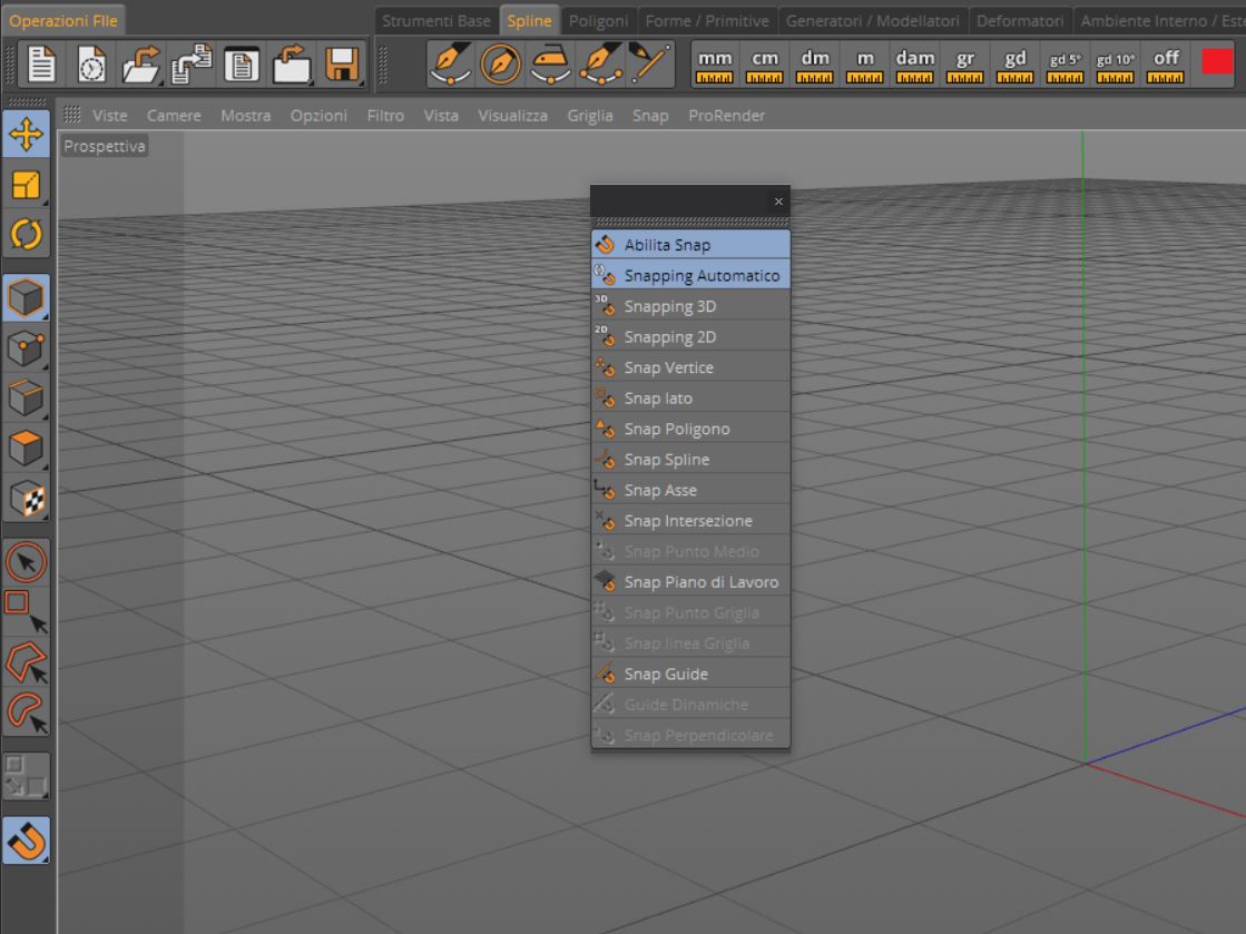

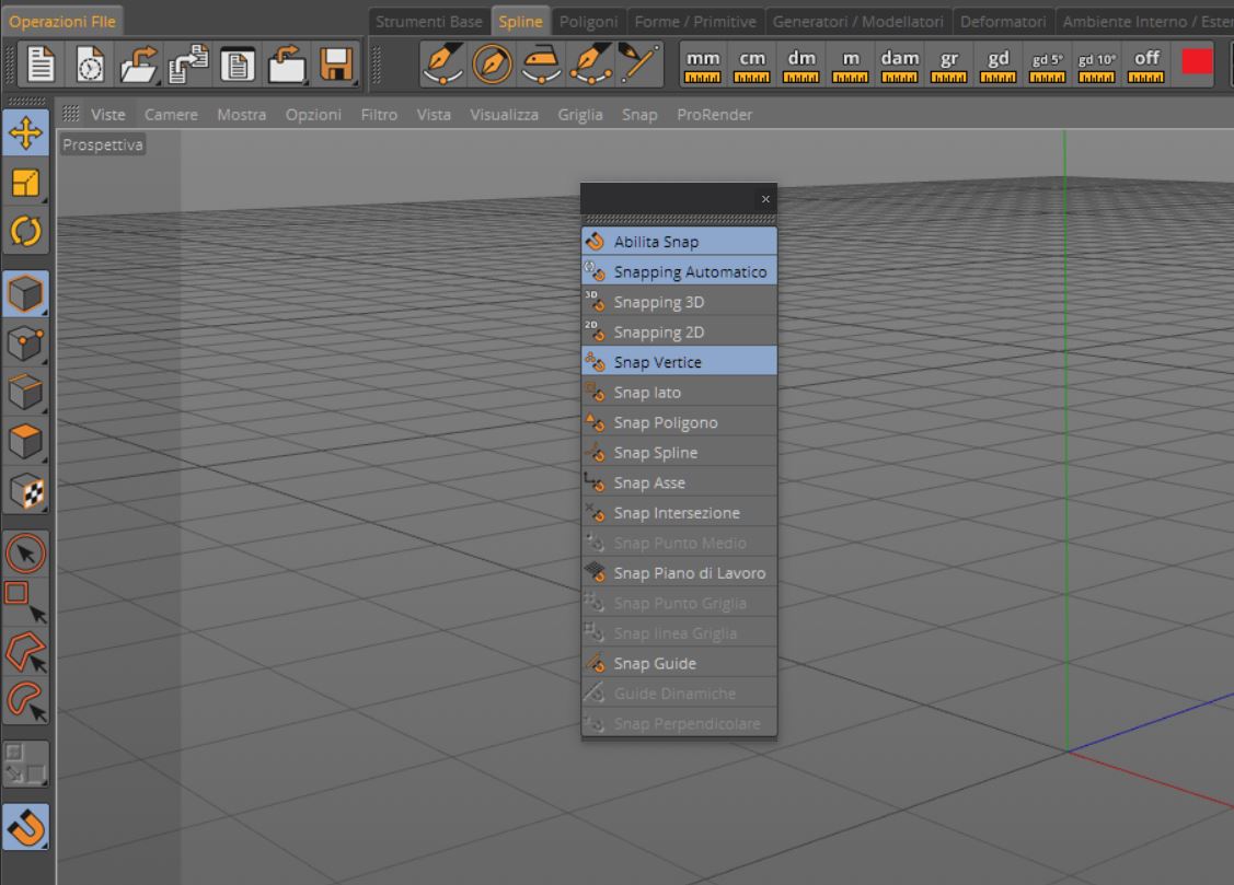

penso di aver compreso le tue parole ma il mio cervello si rifiuta di collaborare.
Per l'icona personalizzata, perfetto, nessun problema, invece per lo stato non sono riuscito a tradurre in pratica la tua spiegazione! :shock:
Ho provato anche ad inserire lo script d'esempio nella mia palette, ma non mi riesce di farla funzionare... o meglio, come vedi dagli screenshot, cliccando si attiva lo snap a punti (e sull'icona di Cinema si vede) ma non vedo il pulsante con l'icona rossa evidenziarsi di azzurro!
Fra l'altro, forse, con questi screen ti è anche più chiaro quello che vorrei fare: selezionando uno degli snap che vedi vorrei che risultasse, appunto, selezionato di azzurro... so che sicuramente è una cavolata che mi manca ma non riesco a risolverla perché, come dicevo in precedenza, con Python sono veramente una capra...

Stai usando R19 o release inferiori?
Se non ricordo male, il def state() per gli script è stato inserito proprio nella R20.
Per cui, se lo sfondo non diventa azzurro, quando lo snap punti è attivo, è purtroppo dovuto ad un limite della release che stai usando...
