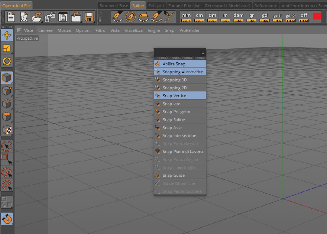

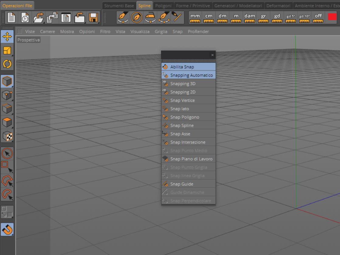

Per l'icona personalizzata, perfetto, nessun problema, invece per lo stato non sono riuscito a tradurre in pratica la tua spiegazione! :shock:
Ho provato anche ad inserire lo script d'esempio nella mia palette, ma non mi riesce di farla funzionare... o meglio, come vedi dagli screenshot, cliccando si attiva lo snap a punti (e sull'icona di Cinema si vede) ma non vedo il pulsante con l'icona rossa evidenziarsi di azzurro!
Fra l'altro, forse, con questi screen ti è anche più chiaro quello che vorrei fare: selezionando uno degli snap che vedi vorrei che risultasse, appunto, selezionato di azzurro... so che sicuramente è una cavolata che mi manca ma non riesco a risolverla perché, come dicevo in precedenza, con Python sono veramente una capra...

Stai usando R19 o release inferiori?
Se non ricordo male, il def state() per gli script è stato inserito proprio nella R20.
Per cui, se lo sfondo non diventa azzurro, quando lo snap punti è attivo, è purtroppo dovuto ad un limite della release che stai usando...

Esatto Caleidos,
esatto... dovrò passare al più presto alla R20 ma con questa cosa dell'assenza del C.O.F.F.E.E. sono molto trattenuto nel fare il passaggio perché ho fatto delle prove con la demo e col bridge della Insydium, ma non tutto funziona come dovrebbe e quindi ecco... mi trovo in questo limbo.
Comunque prima o poi passerò e quando lo farò sicuramente mi torneranno anche le stringhe che mi hai gentilmente rigirato.
