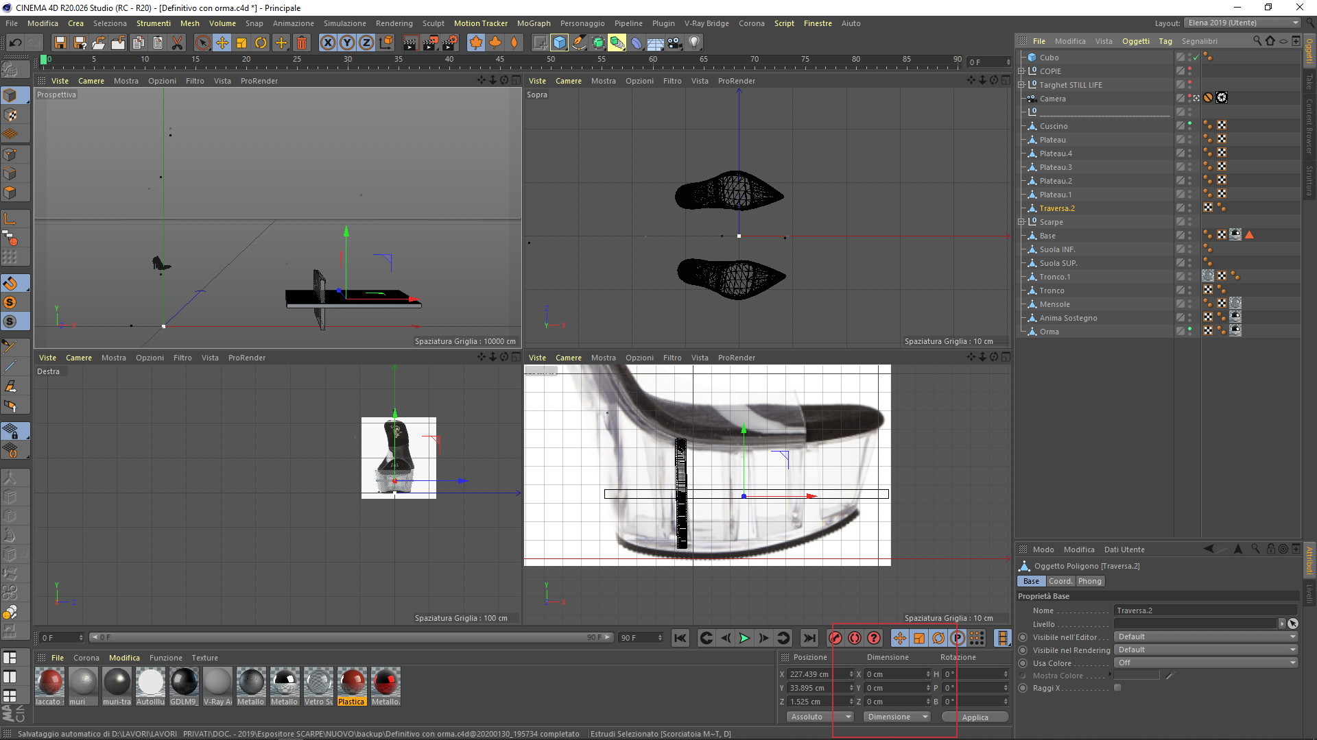

Salve!!! lavorando ad un file, ad un certo punto nelle viewport non ho più visualizzati molti oggetti. L'anomalia è che questi oggetti sono però presenti nella finestra degli oggetti ma tutti hanno come dimensione 0,0,0... Allego immagine, come posso fare?
Senza titolo-1.jpg (900.05 KiB) Viewed 3743 times

Non è che hai attivato il comando "solo"?
elenArk
Posts: 87
Joined: Wed Oct 01, 2008 4:03 pm
Re: A.A.A. .... oggetti scomparsi
Post by elenArk »
Avrò sicuramente fatto qualcosa senza accorgermene... dove si trova il comando “solo”?
Sirio76
Posts: 2652
Post by Sirio76 »
Dove vedi la “s” sulla palette di strumenti a sinistra.
elenArk
Posts: 87
Post by elenArk »
Si, perché dovevo modellare un singolo elemento... quando ho cercato di disattivarlo non mi sono comparsi gli altri oggetti .... come posso fare?
Posts: 10609
Devi tenere premuto sul bottone SOLO e dovrebbe esserci la disattivazione :)
elenArk
Posts: 87
Post by elenArk »
L’ho fatto ma non si visualizzano gli altri oggetti...
Sirio76
Posts: 2652
Post by Sirio76 »
Prova a copiare il contenuto della scena in un nuovo file
elenArk
Posts: 87
Post by elenArk »
Provato ma niente.... la cosa strana è che se seleziono un oggetto mi da come dimensioni 0,0,0

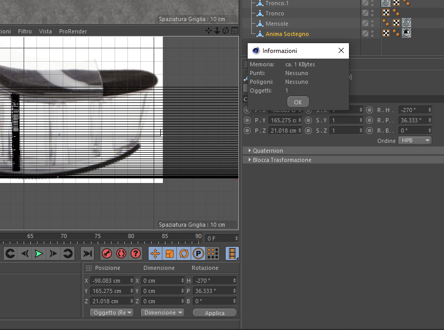

Ho provato anche a selezionare un oggetto e chiedere informazioni e mi dice che non ha poligoni e punti... allego foto
Senza titolo-2.jpg (273.41 KiB) Viewed 3691 times
