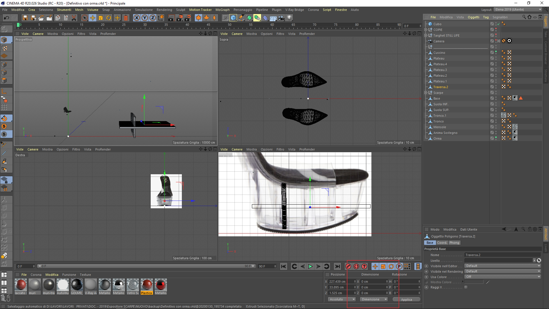

Salve!!! lavorando ad un file, ad un certo punto nelle viewport non ho più visualizzati molti oggetti. L'anomalia è che questi oggetti sono però presenti nella finestra degli oggetti ma tutti hanno come dimensione 0,0,0... Allego immagine, come posso fare?

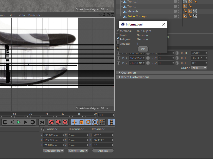

Ho provato anche a selezionare un oggetto e chiedere informazioni e mi dice che non ha poligoni e punti... allego foto
