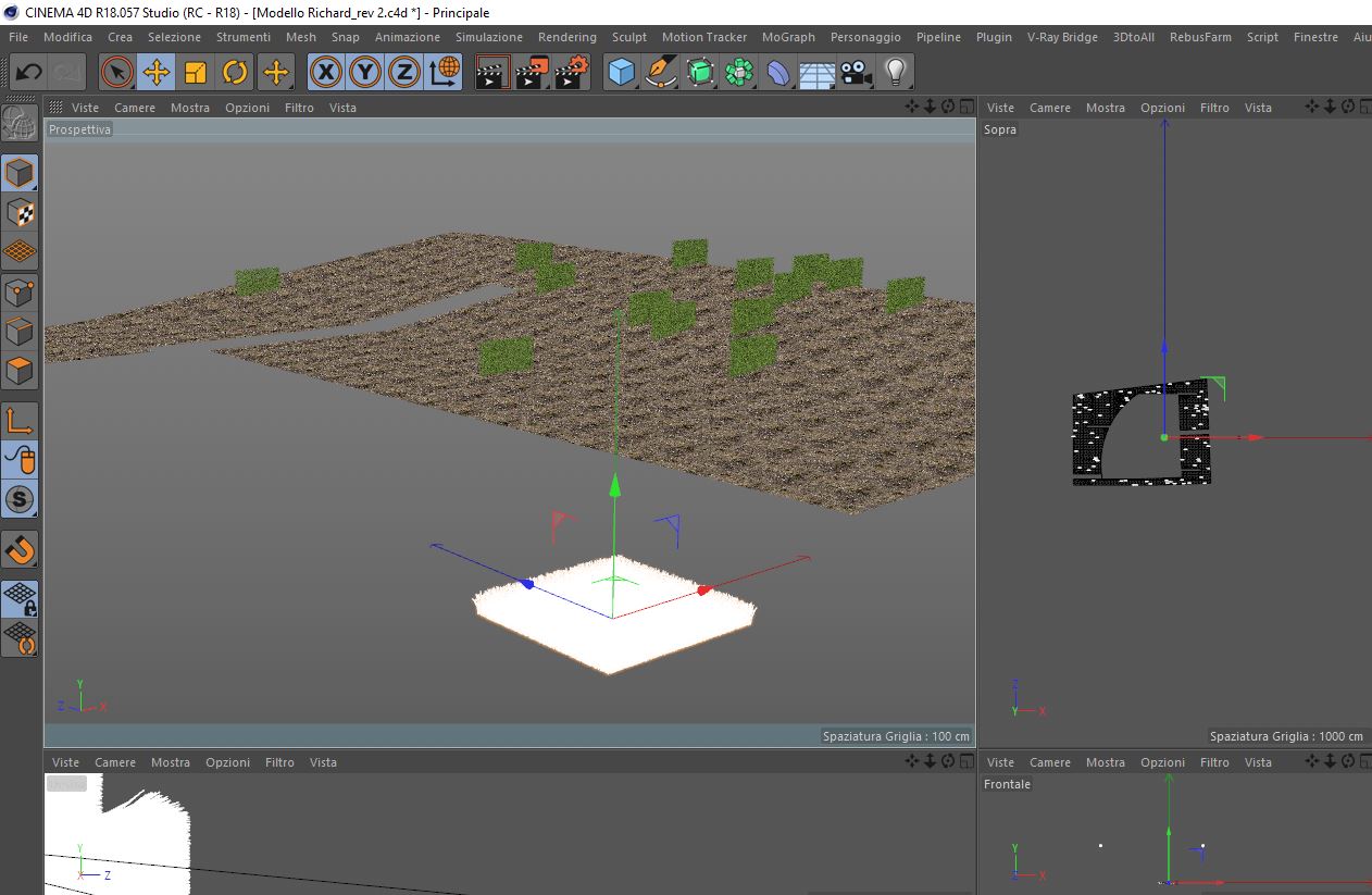

Vorrei realizzare l'erba con il Clona di Mograph, su un oggetto-terreno che non è propriamente un piano, ma è un oggetto con inclinazioni e curve di livello differenti, realizzato in 3ds e poi importato in c4d tramite maxtoc4d (non se, forse può essere un'informazione utile).
Ho scaricato il mio tassello, gli assi sono centrati nel punto più basso e ho posizionato il tassello in cordinate 0;0;0;.
Del "terreno" ho fatto la selezione dei poligoni superiori dove vorrò applicare l'erba.
Ho impostato il Clon: in Modo ho messo Oggetto, in Cloni ho messo Ripeti, ho tolto la spunta a Allinea Cloni, ho messo la spunta ad Istanze di Render, sotto Istanza in Oggetto ho messo il mio Terreno e in Selezione la selezione dei poligoni-terreno appena fatta.
Ho impostato, inizialmente, un Conto basso tipo 80 tasselli.
Inserisco il mio Tassello nel Clona e purtroppo il risultato è questo porca miseria (allegato): questi cavolo di tasselli clonati rimangono verticali!!!!!

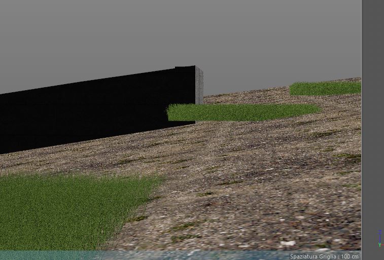

Solo una cosa.. ora che i tasselli clonati sono ruotati in maniera giusta, mi sono accorta purtroppo che nelle superfici inclinate (quasi tutte) succede questa cosaccia qui: i tasselli non si ancorano alla superficie Terreno, e rimangono come dire orizzontali e flottanti (allegato). ARGHHHH..qualche consiglio?

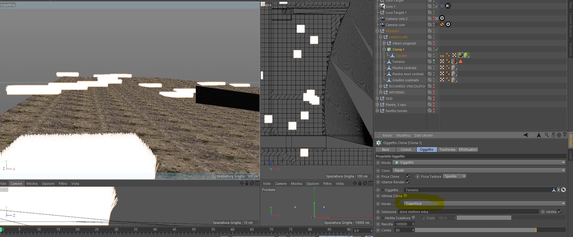

Ah ok, devi verificare che la tua clonazione sia in modalita' superficie , questo dovrebbe fare in modo che i cloni si allineino alle NORMAL dei poligoni, ovvero alla loro direzione. E dovrebbero rimettersi dritti...in che modalita' stai clonando ?

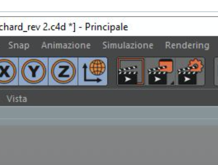

PS: Mi raccomando spegni lo strumento a forma di mondo in alto altrimenti vedi gli assi falsi...

Eh caro masterzone, sono già in modalità Superficie.
