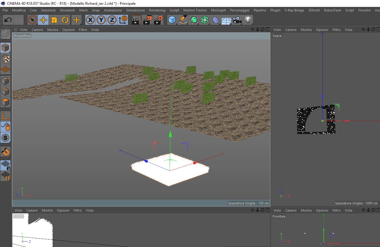

Inserisco il mio Tassello nel Clona e purtroppo il risultato è questo porca miseria (allegato): questi cavolo di tasselli clonati rimangono verticali!!!!!
Ho smanettato con gli assi del tassello, l'ho spostato centrandolo nel centro del modello, ho provato a ruotare i suoi assi locali. Insomma niente, la cosa non cambia.

ciao! non far caso quando allinei un oggetto, anzi cloni un oggetto con Mograph su una superficie, va sempre per i fatti suoi. Lascia perdere gli assi tanto fa come gli pare :):):):)
Dentro l'oggetto CLONA, vai alla voce TRASFORMAZIONE (la TAB) e li trovi i 3 assi, metti di 90° uno dei 3, H,P,B e vedrai che il tassello si rimette dritto durante la clonazione :)

Grazie mille davvero, questa mi mancava. Meraviglioso, grazie, risolto!

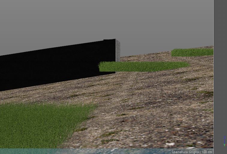

Solo una cosa.. ora che i tasselli clonati sono ruotati in maniera giusta, mi sono accorta purtroppo che nelle superfici inclinate (quasi tutte) succede questa cosaccia qui: i tasselli non si ancorano alla superficie Terreno, e rimangono come dire orizzontali e flottanti (allegato). ARGHHHH..qualche consiglio?

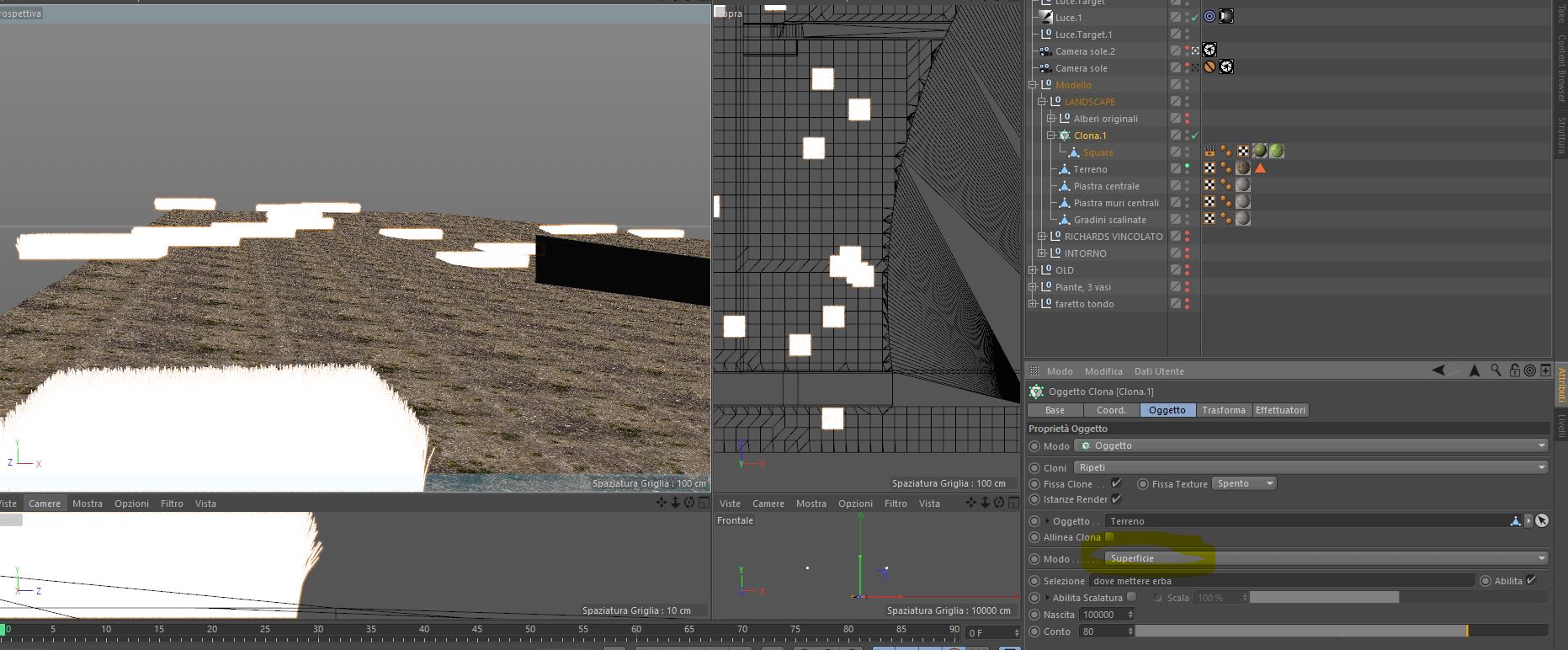

Ah ok, devi verificare che la tua clonazione sia in modalita' superficie , questo dovrebbe fare in modo che i cloni si allineino alle NORMAL dei poligoni, ovvero alla loro direzione. E dovrebbero rimettersi dritti...in che modalita' stai clonando ?

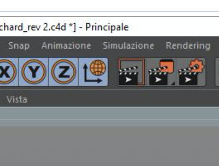

PS: Mi raccomando spegni lo strumento a forma di mondo in alto altrimenti vedi gli assi falsi...

Eh caro masterzone, sono già in modalità Superficie.
Sto pensando anzi ipotizzando (è la prima volta che mi ritrovo un terreno non realizzato in c4d su cui applicare il Clona) che dipenda dal fatto che il piano-Terreno è un oggetto importato, relizzato con un plugin in 3ds?
Non saprei

Attiva l'opzione ALLINEA CLONA, dovrebbe essere attiva...strano...forse dipende anche dalla versione di cinema che usi...quell'opzione dovrebbe allineare i cloni alle normali...

ahhahaha allora, ce l'avevo disattivato! Pensavo che si dovesse disattivare quando in presenza di superfici irregolari e non piane.
